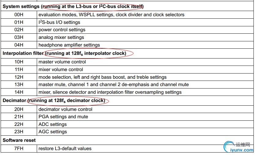

          LPC1788发送到I2S总线上的音频数据要通过音频解码芯片才能输出模拟音频信号。开发板上使用的是UDA1380,对它的寄存器的配置可以通过L3总线或者I2C总线进行,这里使用I2C总线进行控制,对于I2C总线的操作可以参考之前I2C的介绍。UDA1380的寄存器主要分成3类,系统控制、插值滤波(interpolation filter)、抽取滤波(decimator filter)。插值滤波和DAC转换有关,用于控制控制声音的输出参数。抽取滤波和ADC有关,用于控制对音频的采样。寄存器的地址和功能如图1所示。
图1:UDA1380寄存器地址和功能
        根据图1的红色标记中的内容,可以知道两个滤波器的正常使用需要一个128fs的clock,这个时钟可以通过SYSCLK引脚或者WSI的信号获得。在硬件连接上,通过将LPC1788的MCLK输出的时钟,连接到UDA1380的SYSCLK引脚。因此,我们需要配置I2S的发送模式控制寄存器I2STXMODE,使能TX_REF在MCLK输出,使UDA1380内部产生一个滤波器需要的时钟。

3,程序中配置发送控制寄存器I2STXMODE使能了MCLK输出TX_REF的时钟到UDA1380的SYSCLK引脚,而UDA1380中配置成使用该时钟产生内部滤波器需要的128fs的时钟。在图1中标志中说明run at ....因此在程序中配置UDA1380之前,使用了一个for延时,用于等待UDA1380内部产生稳定的128fs时钟。只有这样才能正确的配置0x10之后的滤波器相关寄存器。否则对0x10之后的滤波器相关寄存器操作会失败。这点没有验证,但是在debug调试的时候可以正常的有声音输出,但是下载到板子上运行,则没有效果。如果去掉for循环延时效果也不正常发音。如果不使能MCLK输出,则写0x13寄存器的&#20540;不会成功,读取该寄存器的&#20540;永远都是其默认&#20540;。因此推测和UDA1380的SYSCLK产生内部滤波器使用的128fs时钟有关。
      参考了linux内核里面的uda1380的驱动,其中也提到了配置0x10以后的滤波器相关寄存器要满足条件
107         /* the interpolator & decimator regs must only be written when the
108          * codec DAI is active.
109          */
