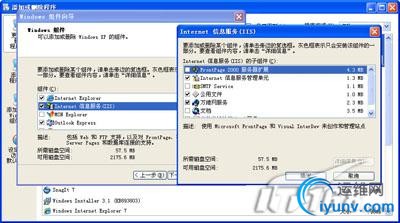

  第一步:通过控制面板的添加/删除Windows组件完成IIS组件的安装工作。
  第二步:在添加/删除Windows组件选项窗口中我们双击Internet信息服务(IIS),然后把里面的包括internet信息服务管理单元,公用文件,万维网服务选中。(如图1)
DSC0000.jpg 图1
      第三步:插入XP SP2系统光盘复制必须文件到本地硬盘,安装完毕后我们可以从“管理工具”中的“internet信息服务”启动IIS程序。(如图2)

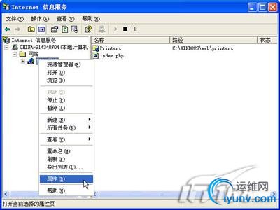

  第一步:打开IIS,在默认网站上点右键选择“属性”。(如图5)
DSC0004.jpg 图5

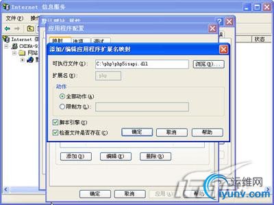

      第三步:在“添加和编辑应用程序扩展名映射”窗口中,通过浏览按钮找到c:/php/php5isapi.dll文件,扩展名输入.php,这样在解析过程中将自动调用php5isapi.dll解释PHP语言。另外还需要把“脚本引擎”和“检查文件是否存在”选中。(如图7)
DSC0006.jpg 图7

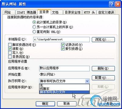

      第四步:返回到默认网站属性窗口的“主目录”标签,将执行权限修改为“脚本和可执行文件”,这样才能够执行PHP程序。(如图8)

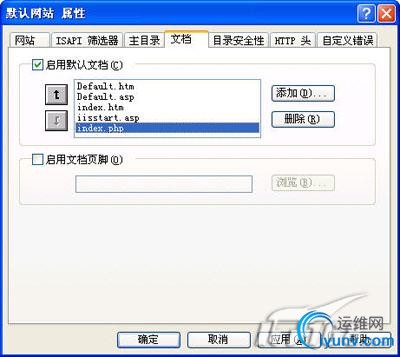

  第五步:来到默认网站属性窗口的“文档”标签,将index.php添加到默认文档列表中。(如图9)
DSC0008.jpg 图9

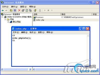

      第六步:新建立一个TXT文本文件,内容如下。将其保存成index.php文件并复制到网站发布目录中。(如图10)
echo phpinfo();
DSC0009.jpg 图10

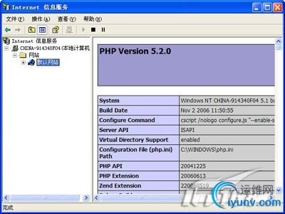

      第七步:在IIS中浏览index.php页面文件就能够看出真正的内容了,这说明我们的PHP环境已经搭建成功。(如图11)
DSC00010.jpg 图11
