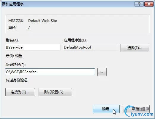

2. 建立IIS应用程序
  物理路径建好了,现在我们在这个位置上建立一个应用程序。点击开始->控制面板,在项目中找到管理工具,然后打开IIS。
  展开左边的节点,在默认网站节点上点击右键,选择“添加应用程序”
  为应用程序指定一个别名,这个可以随意起的,这个名字将成为将来服务地址的一部分,我把它起作IISService,物理路径就选择我们刚才建立的文件夹。

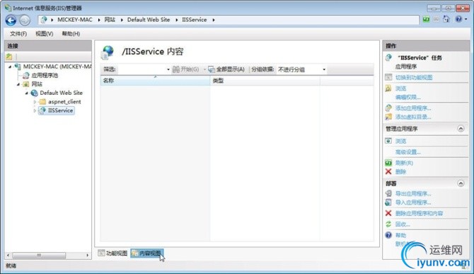

  点击确定,IIS应用程序就建好了,我们可以看到在默认网站下多了这个应用程序,但是里面还什么都没有。

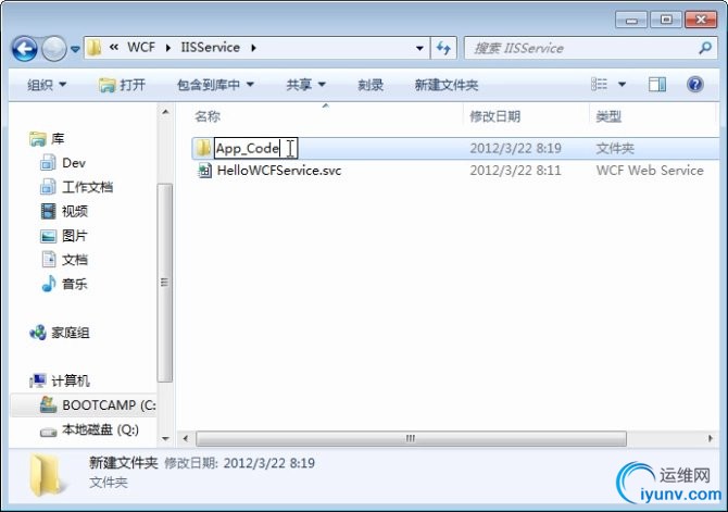

接下来我们要写这个定义服务的类文件了。但是在这之前,我们先为类文件建立一个存放的位置,IIS的代码文件应该存放在IIS应用程序目录的App_Code子目录下,所以我们先把这个文件夹建立起来。
可以看到我们刚刚建立的HelloWCFService.svc已经被识别为WCF服务了。
