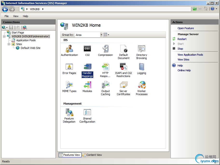

  下面,回到IIS上,打开IIS控制台,在左边树中选最顶级结点,也就是你的电脑名,然后在中间(功能视图)里打开“Handler Mappings”(中文叫“处理程序映射”),如下图:
  打开之后在最右边点“添加模块映射”(Add Module Mapping),照下图添加信息:
  (对不起,图是微软的,看不清,下面说一下)

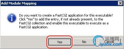

  然后OK,再然后Yes(如图)

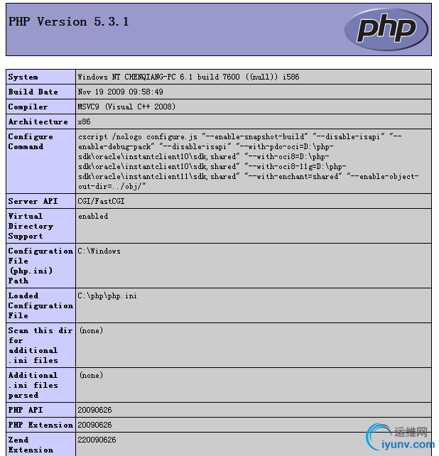

  到此,就可以enjoy了,怎么试?
  做一个test.php文件,里面的内容是<?php phpinfo(); ?>,然后在浏览器里打localhost/..../text.php。
  (这一界面我用我自己的图,以证明我真配成了)
