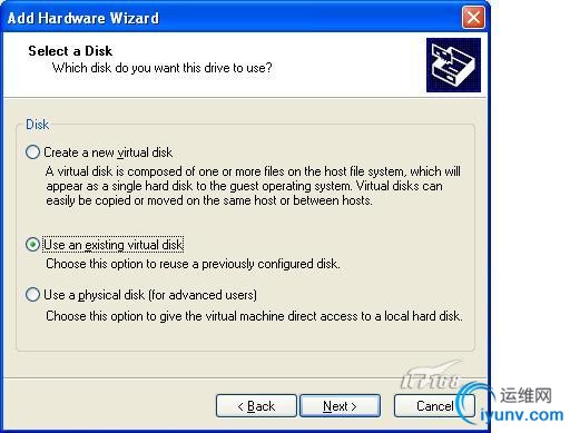

  4.安装共享磁盘
  4.1 创建共享磁盘
  在VMware里,共享磁盘需要使用plainmaker.exe这个工具来创建。可以到VMware GSX Server
的安装目录下找该工具是否存在。如果不存在,则可以到google
上搜索。很多站点提供该工具的下载。进入命令提示符,输入下面的命令来创建共享磁盘。
  C:\>plainmaker D:\virtualos\sharedisk.pln 2048m
  该命令运行以后,就会在D:\virtualos目录下创建一个名位sharedisk.pln的共享磁盘,大小为2G。
  4.2 添加共享磁盘
  共享磁盘安装好以后,我们需要把它加入到前面安装好的两台linux虚拟机里。选择linux1,仍然进入到图一所示的界面里,选择左边的add按钮,在弹出的框中,选择Hard Disk,并点击next,选择方式如下面图二
所示,并点击next,输入我们刚才创建的共享磁盘名:D:\virtualos\sharedisk.pln,然后不要点击finish,要点击
advanced,选择磁盘为SCSI
1:0。如下图三所示。最后点击finish。这样,我们就为linux1节点添加了共享存储。随后,我们用同样的方法为linux2节点也添加该共享存
储。
