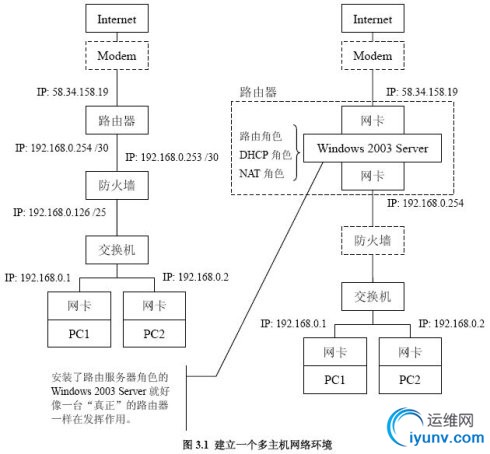

3. 硬件设备与软件(虚拟)设备的理解
先举个例子,见图3.1,路由器和带双网卡并安装路由及防火墙<服务/功能>的服务器,组建一个多主机网络。其中安装在Windows 2003 Server上的路由<服务器角色/服务/功能>不正是一台“虚拟路由器”吗?使得Windows 2003 Server像一台真的路由器一样在这个网络中发挥作用。实际上,如果在这台Windows 2003 Server上再装上软件防火墙,用这样的软件方式也不正是虚拟出了一个网路上确实存在的硬件防火墙一样吗?
所以,从功能出发来看,<物理/实际/硬件>设备和<虚拟/软件>设备是同一的,可以将<虚拟/软件>设备看成是实实在在的硬件设备。但是,从设计和性能出发,两者有质的不同,前者是由专门设计的电子集成电路和微程序来实现功能,而后者是由软件编程交由CPU处理来完成,前者的性能远胜过后者。
当这些概念清晰以后,再来看虚拟机以及虚拟设备就一目了然了。我们大可以将以软件方式虚拟出的硬件设备大大方方的放在我们的网络结构中,就像他们真实存在一样。

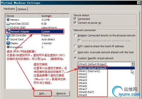

虚拟<网卡/网络适配器>:见图4.1。安装一个虚拟PC时自动安装一块虚拟<网卡/网络适配器>,可添加多块虚拟网卡。
虚拟交换机:见图4.1。安装VM时就自动安装了10台虚拟交换机。

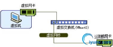

虚拟网桥:只在虚拟网卡连接到VMnet0 (default Bridged)虚拟交换机上才应用虚拟网桥。

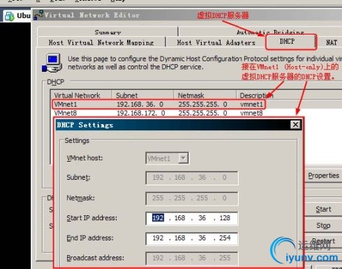

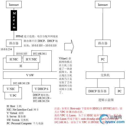

虚拟DHCP服务器:见图4.2。在虚拟网卡连接到VMnet1或VMnet8虚拟交换机时,自动安装运行虚拟DHCP服务器并连接至这台虚拟交换机。

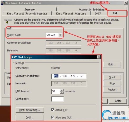

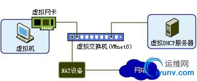

虚拟NAT服务器:见图4.3。只在虚拟网卡连接到VMnet8 (NAT)虚拟交换机时才自动安装运行虚拟NAT服务器,并连接至这台虚拟交换机。

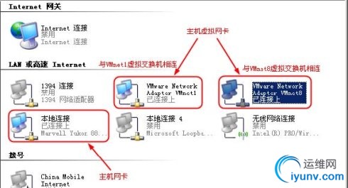

主机虚拟<网卡/网络适配器>:见图4.4。相当于一块确实存在的网卡,是连接主机和虚拟交换机用的网卡。
图4.1 虚拟网卡及虚拟交换机
图4.2 虚拟DHCP服务器
图4.3 虚拟NAT服务器
图4.4 主机虚拟<网卡/网络适配器>

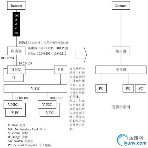

4.2. VMnet0 (default Bridged)
4.2.1. 用到的虚拟网络组件
虚拟<网卡/网络适配器>
虚拟交换机
虚拟网桥
4.2.2. 虚拟网络结构图示
4.2.3. 一般家庭组网虚拟网络结构
4.3. VMnet1 (Host-only)
4.3.1. 用到的虚拟网络组件
虚拟网<网卡/网络适配器>
虚拟交换机
虚拟DHCP服务器
主机虚拟<网卡/网络适配器>
4.3.2. 虚拟网络结构图示
4.3.3. 一般家庭组网虚拟网络结构

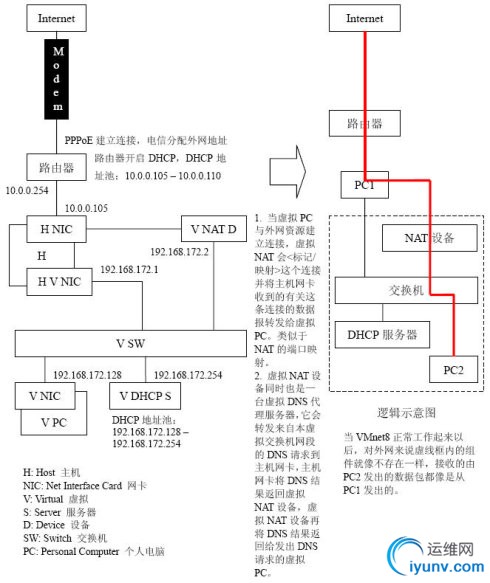

4.4. VMnet8 (NAT)
4.4.1. 用到的虚拟网络组件
虚拟网<网卡/网络适配器>
虚拟交换机
虚拟DHCP服务器
主机虚拟<网卡/网络适配器>
虚拟NAT设备
4.4.2. 虚拟网络结构图示
4.4.3. 一般家庭组网虚拟网络结构

先说vmnet0,实际上就是一个虚拟的网桥,这个网桥有很若干个端口,一个端口用于连接你的Host,一个端口用于连接你的虚拟机,他们的位置是对等的,谁也不是谁的网关。所以在Bridged模式下,你可以让虚拟机成为一台和你的Host相同地位的机器。
再说vmnet1,这是一个Host-Only网络模式,这是用于建立一个与世隔绝的网络环境所用到的,其中vmnet1也是一个虚拟的交换机,交换机的一个端口连接到你的Host上,另外一个端口连接到虚拟的DHCP服务器上(实际上是vmware的一个组件),另外剩下的端口就是连虚拟机了。虚拟网卡“VMWare Virtual Ethernet Adapter for VMnet1”作为虚拟机的网关接口,为虚拟机提供服务。在虚拟机启动之后,如果你用ipconfig命令,你会很清楚的看到,你的默认网关就是指向“VMWare Virtual Ethernet Adapter for VMnet1”网卡的地址的。(实际上它并不能提供路由,这是VMware设计使然,它是干了除了提供路由之外的一些事情——实际上是我也不知道它干了什么事情),这里没有提供路由主要表现在没有提供NAT服务,使得虚拟机不可以访问Host-Only模式所指定的网段之外的地址,看图可以很明白:
再说vmnet8,这是一个NAT方式,最简单的组网方式了,从主机的“VMWare Virtual Ethernet Adapter for VMnet8”虚拟网卡出来,连接到vmnet8虚拟交换机,虚拟交换机的另外的口连接到虚拟的NAT服务器(这也是一个Vmware组件),还有一个口连接到虚拟DHCP服务器,其他的口连虚拟机,虚拟机的网关即是“VMWare Virtual Ethernet Adapter for VMnet8”网卡所在的机器,废话,这肯定就是你的Host机器啦。同样,用ipconfig也可以看出来,你的虚拟机的默认网关也指向了你的“VMWare Virtual Ethernet Adapter for VMnet8”虚拟网卡地址。相比之下,可以看出来,NAT组网方式和Host-Only方式,区别就在于是否多了一个NAT服务,看图:

vmnet1是host-only,也就是说,选择用vmnet1的话就相当于VMware给你提供了一个虚拟交换机,仅将虚拟机和真实系统连上了,虚拟机可以与真实系统相互共享文件,但是虚拟机无法访问外部互联网,而vmnet8是NAT,就是网络地址转换,相当于给你一个虚拟交换机,将虚拟机和真实系统连上去了,同时这台虚拟交换机又和外部互联网相连,这样虚拟机和真是系统可以相互共享,同时又都能访问外部互联网,而且虚拟机是借用真实系统的IP上网的,不会受到IP-MAC绑定的限制。
