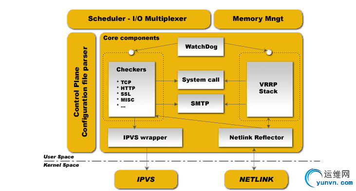

2、keepalived
Keepalived的作用是检测web服务器的状态,如果有一台web服务器死机,或工作出现故障,Keepalived将检测到,并将有故障的web服务器从系统中剔除,当web服务器工作正常后Keepalived自动将web服务器加入到服务器群中,这些工作全部自动完成,不需要人工干涉,需要人工做的只是修复故障的web服务器。
从上图可以看出,keepalived包括三个组件:IO复用组件、内存管理组件和控制组件。在核心组件中IPVS wrapper就是负责生成ipvs规则的,所以说keepalived天生就是为ipvs而生的,也就是为LVS提供高可用集群功能的。keepalived实现的功能主要有三个:一个是将IP地址飘移到其他节点上,一个就是在另一个主机上生成ipvs规则,最后一个就是健康状况检查。keepalived通过软件的方式在其内部模拟实现VRRP协议,然后借助于VRRP协议实现IP地址漂移。

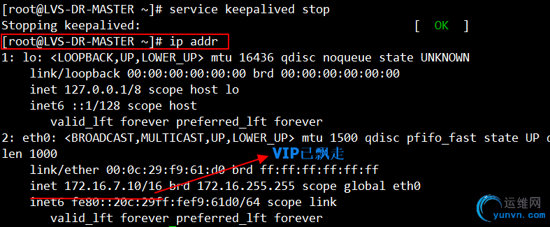

   ②、企业MASTER上的keepalived服务,测试VIP飘移

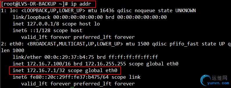

   ③、在LVS-DR-BACKUP上查看是否已拿到VIP

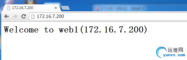

   ③、启动httpd服务测试正常与否
[iyunv@web1 ~]# service httpd start

   ①、两台web都工作正常,访问VIP时,可以被负载到两台web上
   ②、停掉一台web的httpd服务,访问VIP是,被负载到正常的web服务器上

   ②、关闭LVS-DR-MASTER上的keepalived服务,此时VIP在LVS-DR-BACKUP(172.16.7.100)上
[iyunv@LVS-DR-MASTER ~]# service keepalived stop
经测试,访问172.16.7.1依然正常,通过keepalived+lvs避免了DR的单点故障,实现了高可用负载均衡
