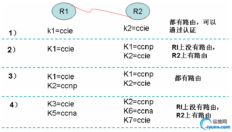

注意:密码库中可以同时定义多个密码,在匹配时要按规则来匹配,明文认证和md5认证的匹配规则各不一样,下面分别说明。
明文认证匹配规则:
明文认证总结:只发送KEY ID最小的KEY,并不携带KEY ID,接收方与KEY列表中所有的KEY匹配,只要有一个能匹配上则通过认证。
md5认证匹配规则:
密文认证总结:只发送最小的KEY ID,并且携带KEY ID。当接收到时,先只匹配相同KEY ID密钥,如果不匹配,则通不过认证。但如果没有相同KEY ID,只向下查找一次大的KEY ID密钥,如果有相同的KEY ID,但不匹配也不通过认证,如果仍然没有不是相同的KEY ID则也不通过认证。
