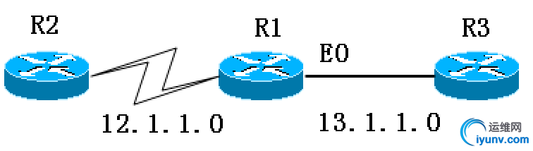

在下列这种情况下5类LSA的forward address也会出现不为0的情况:
[caption id="attachment_194" align="aligncenter" width="756"] Screen-Shot-2016-05-18-at-11.31.30.jpg OSPF forward address[/caption]
1、在R1和R2上运行OSPF
2、在R1上写静态路由,下一跳指向R3
3、和R3相连的接口必须是以太口
4、将R1的E0口也宣告进OSPF
5、R1的E0口不能是passive-interface
6、在R1上将静态路由重分布进OSPF
这时,你会发现R1产生的5类LSA中forward address是R3的接口IP

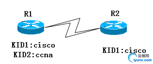

关于做MD5认证时的KEY-ID值:
当链路需要换密码时,为了防止链路抖动,可以使用Key ID来实现平稳过渡。
最后配置的KEYID才是YoungestID,与ID号大小无关,就算clear ip os pro也没用。要求双方youngestID的密钥必须一致。
当起用了最新的KEYID,将新的和老的KEYID都发过去
当最新的youngestKEYID没有被通过认证,则用老的KEYID做匹配。
当最新的youngestKEYID被在对方的列表找到相同的KEYID了,将只发最新的KEYID。而不全发。
youngestIDno掉了,就会选次yongestyongestID
例一:
[caption id="attachment_196" align="aligncenter" width="632"] Screen-Shot-2016-05-18-at-11.37.01.jpg OSPF例一[/caption]
这时R1KID2Youngest KeyID ,R2KID1Youngest KeyID
因为R1key2没有在对方找到对应的KEYIDR1会发key 1key2R2R2收到后KID1验证通过,但KID2验证不通过, R2key1过去,由于双方的KEY1匹配,邻接关系就可以建立起来,一切正常,但R1还是会不停发key1key2R1收到key2一直报错,但不影响正常工作。因为通过key1已经建立关系了。
R2再起了个key 2的“ccie”,双方认识到对方都有key2并且KEY号相同,就不再发key1了,虽然key2的密码不一样没能通过认证没能建立起邻居关系。所以OSPF的密文认证是先比较keyID,再比较密码。它收到对方的keyID先与自己的列表比较有没有一样的KEYID再比较密码。自己有对方的对应的youngestID,将通告对方“我有你相同的KEYID”,对方就不再发整个列表过来,只发youngestID
