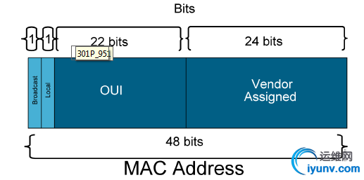

4.MAC地址:
     MAC(Media Access Control)地址,意译为媒体访问控制,或称为物理地址、硬件地址,用来定义网络设备的位置。在OSI模型中,第三层网络层负责 IP地址,第二层数据链路层则负责 MAC地址。因此一个主机会有一个MAC地址,而每个网络位置会有一个专属于它的IP地址。(MAC地址是用来实现本地通信的,如果要跨网络通信,就要使用IP地址)
    MAC地址是网卡决定的,是固定的。

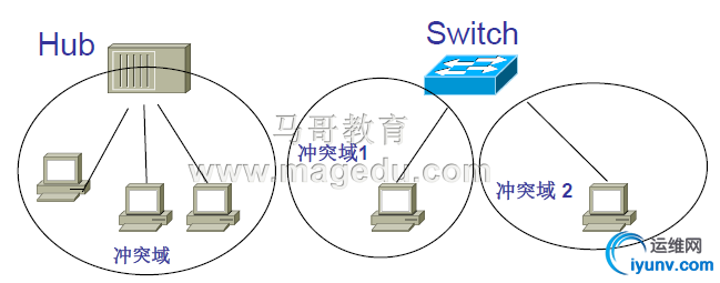

1.Hub集线器:
     Hub:多端口中继器
     Hub并不记忆该信息包是由哪个MAC地址发出,哪个MAC地址在Hub的哪个端口
     Hub的特点: 共享带宽,半双工通信
2.网桥(bridge):MAC地址表
      静态指定:
      动态学习:根据原地址学习
   交换式以太网的优势:
      扩展了网络带宽
      分割了网络冲突域,使网络冲突被限制在最小的范围内
      交换机作为更加智能的交换设备,能够提供更多用户所要求的功能:优先级、虚拟网、远程检测……

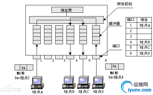

   工作原理:
   1)以太网桥监听数据帧中源MAC地址,学习MAC,建立MAC表
   2)对于未知MAC地址,网桥将转发到除接收该帧的端口之外的所有端口;
   3)当网桥接到一个数据帧时,如果该帧的目的位于接收端口所在网段上,它就过滤掉该数据帧;如果目的MAC地址在位于另外一个端口,网桥就将该帧转发到该端口;
       4)当网桥接到广播帧时候,它立即转发到除接收端口之外的所有其他端口
3.交换机(switch):多端口的网桥
     交换机工作于OSI参考模型的第二层,即数据链路层。交换机内部的CPU会在每个端口成功连接时,通过将MAC地址和端口对应,形成一张MAC表。在今后的通讯中,发往该MAC地址的数据包将仅送往其对应的端口,而不是所有的端口。因此,交换机可用于划分数据链路层广播,即冲突域;但它不能划分网络层广播,即广播域。
4.Hub和交换机比较:
    1)集线器属于OSI的第一层物理层设备,而网桥属于OSI的第二层数据链路层设备;
    2)从工作方式来看,集线器是一种广播模式,所有端口在一个冲突域里面。网桥的可以通过端口隔离冲突;
    3)Hub是所有共享总线和共享带宽。网桥每个端口占一个带宽。

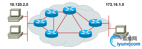

5.路由器:
1.路由表:
     静态指定,动态学习(rip2,ospf)
2.为了实现路由,路由器需要做下列事情:
     分隔广播域;
         选择路由表中到达目标最好的路径;
         维护和检查路由信息;
         链接广域网;
3.路由:
     把一个数据包从一个设备发送到不同网络里的另一个设备上去。这些工作依靠路由器来完成。路由器只关心网络的状态和决定网络中的最佳路径。路由的实现依靠路由器中的路由表来完成。
4.路由条目:
     目标地址 经由 下一跳(nexthop)来实现;
         目标地址的类别:主机路由
                             网络路由
                             默认路由(0.0.0.0/0.0.0.0)

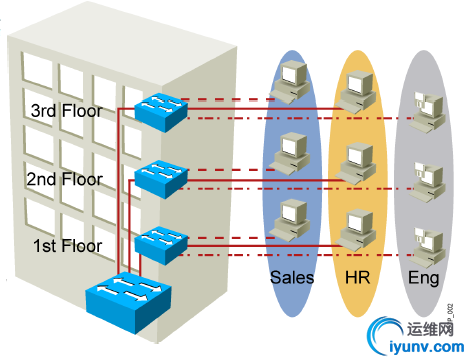

6.VLAN:
      功能:分隔广播域、安全、灵活管理
       VLAN = 广播域= 逻辑网络(Subnet)

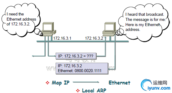

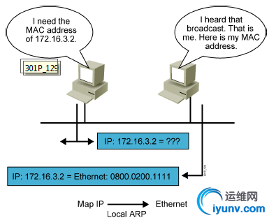

  2.本地主机之间的网络通信:
        ARP(地址解析)协议是通过广播实现的

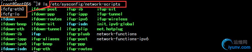

     RedHat及相关发行版
         /etc/sysconfig/network-scripts/ifcfg-NETCARO_NAME(网卡名)

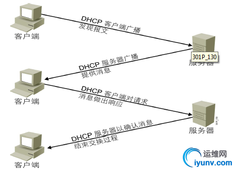

2)动态分配 :依赖于本地网络中有DHCP服务
         DHCP(动态主机配置协议)

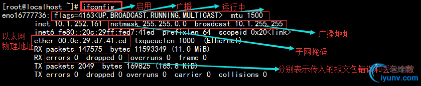

    ifconfig [INTERFACE] 默认显示激活状态的接口;
         # ifconfig -a:显示所有接口,包括inactive状态的接口;
    ifconfig interface [aftype] options | address ...完成配置;
        # ifconfig IFACE IP/mask [up]
        # ifconfig IFACE IP netmask MASK
    注意:立即送往内核中的TCP/IP协议栈,并生效

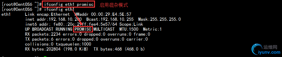

wKioL1fMF3SzlVySAACSPlqrge8380.jpg      options:
         [-]promisc 启用或禁用混杂模式

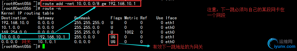

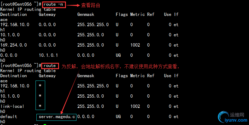

2.查看:
      # route -n (以数字格式显示,不要反解地址和端口号)
wKiom1fMHO6QkhbUAABojDpQdfw353.jpg 3.添加:route add
     route add [-net|-host] target [netmask Nm] [gwGw] [[dev] If]
wKiom1fMJimh3Z7ZAABPHeW8ZYk278.jpg 示例:
     目标:192.168.1.3 网关:172.16.0.1
         # route add -host 192.168.1.3 gw172.16.0.1 [dev eth0]
     目标:192.168.0.0 网关:172.16.0.1
         # route add -net 192.168.0.0 netmask 255.255.255.0 gw 172.16.0.1
         # route add -net 192.168.0.0/24 gw 172.16.0.1 dev eth0
     默认路由,网关:172.16.0.1
         # route add -net 0.0.0.0 netmask 0.0.0.0 gw 172.16.0.1
         # route add default gw 172.16.0.1

    注意:通过配置文件/etc/sysconfig/network-scripts/ifcfg-IFACE 来识别接口并完成配置;

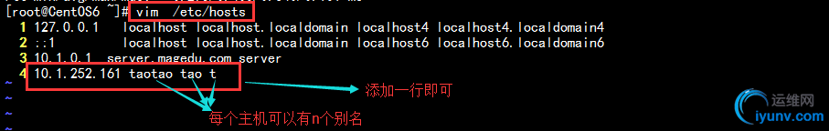

2./etc/hosts
       主机完成主机名解析会首先查找本地的/etc/hosts 文件,找不到才去DNS查找

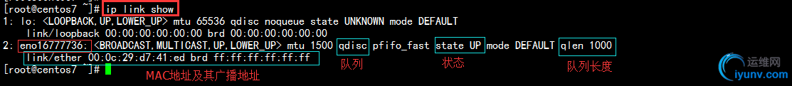

2.IP OBJECT
   1)ip link :network device configuration(网络设备的配置)
          ip link set :change device attrlbutes(修改设备属性)
          ip link show :display device attrlbutes(显示设备输属性)
              查看的是二层设备的相关属性
