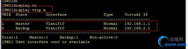

在SW2,SW3上display vrrpbrief可以看到默认情况下SW2为vrrp组1(vlan 10)主设备,SW3为vrrp组2(vlan 20)主设备,且互为备份。

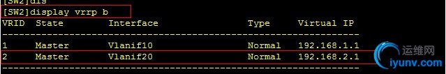

把SW2的g0/0/2接口shutdown,可以看到SW3成为vrrp组1(vlan 10)的主设备,在C1上可以ping通R1的loopback 0(1.1.1.1),并且可以看到流量是经SW3转发的实现了双机热备。
把SW2的g0/0/2接口开启,再把SW3的g0/0/2接口shutdown,可以看到SW2成为vrrp组2(vlan 20)的主设备,在C2上可以ping通R1的loopback 0(1.1.1.1),并且可以看到流量是经SW2转发的实现了双机热备,实验完成。
