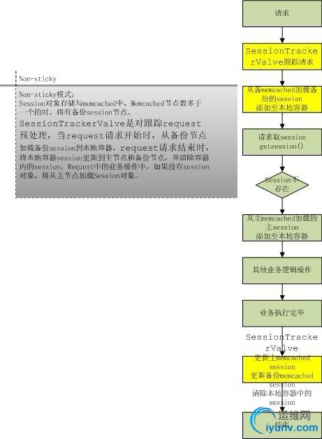

至于msm在这两种方式是怎么处理的看下图:
下图来自javaeye的xxtianxiaxing的博客,我这里引用一下,原文地址为http://xxtianxiaxing.iteye.com/blog/1269704
1. sticky
2. non-sticky
用msm的session管理manager替代tomcat自身的standardManager。
可以配置在虚拟服务器的context标签中,也可以在context.xml里面全局配置。
