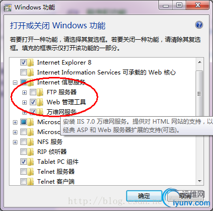

1.安装IIS。
  程序—>打开或关闭windows功能
在Internet信息服务上选择相应的选项。
  等待几分钟,然后看提示是否要重启(根据安装的配件不一样,有可能需要重启)。

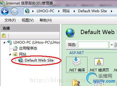

  如下图所示,是我们默认的网站,我们可以直接在上面修改。

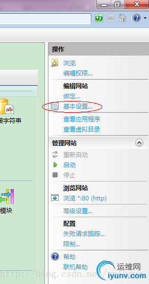

  双击默认的网站,在右边选择基本设置。
  修改好物理路径,然后在连接为那里用一个有密码的管理员账号来连接(否则就得修改网站目录的权限)。然后确定。
