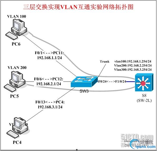

网络拓扑图:

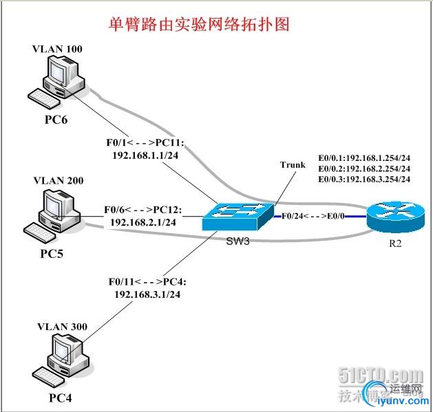

1、单臂路由实现不同VLAN互通试验网络拓扑图
2、三层交换实现不同VLAN互通实验网络拓扑图

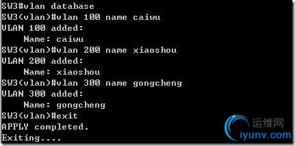

1、在SW3上创建vlan 100、vlan200、vlan300,名称依次为caiwu、xiaoshou、gongcheng。(创建vlan既可以在vlan database中,也可以在全局模式下配置,本实验是在vlan database中配置的)

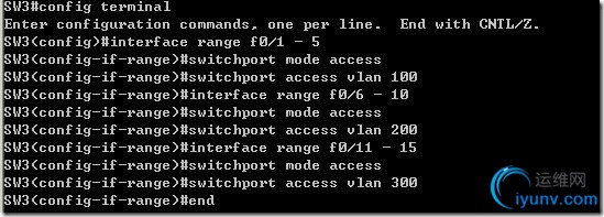

2、在全局模式下,将f0/1 – 5号端口划分到vlan 100中,f0/6– 10口划分到vlan 200中,f0/11 – 15号端口划分到vlan 300中,并全部配置成access模式。

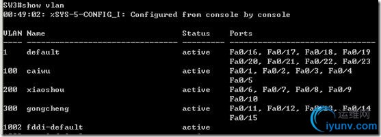

3、使用show vlan显示SW3的vlan配置信息,可以看出配置正确)

1、在路由器(R2)与交换机(SW3)的端口上配置子接口,每个子接口的IP地址是每个VLAN的网关地址(也可以理解为下一跳地址),并在子接口上封装802.1Q协议(交换机通用封装模式)。也可以封装ISL协议(cisco专用协议,不兼容802.1Q)。

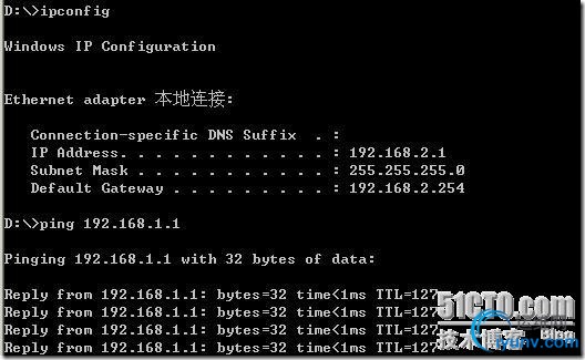

2、将PC5和PC6分别连接到交换机SW3的f0/6和f0/1上,然后配置PC5的IP地址为192.168.2.1/24,网关为192.168.2.254。PC6的IP地址为192.168.1.1,网关为192.168.1.254。然后用PC5 ping PC6,看是否能ping通。

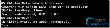

1、配置SW3为VTP服务器模式,域名为benet.com。为其它交换机提供VTP通告,从而实现vlan配合的一致性。
2、配置三层交换机SW-2L(R8)的域名为benet.com,模式为client模式。接受SW3的vlan通告。

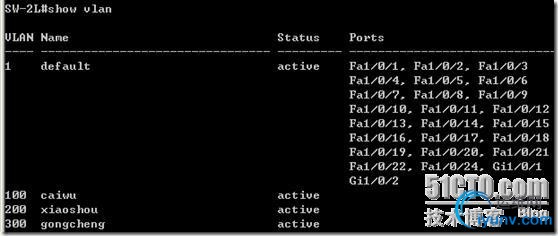

3、从下面的图中可以看出,SW-2L已经学习到了SW-2L的VTP通告信息。(注意:不学习端口划分)

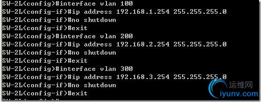

5、在三层交换机S2-2L上配置各VLAN的IP地址,也就是各VLAN的网关。(三层交换机支持各VLAN之间的路由相当于单臂路由上子接口配置的IP地址,配置方法与配置VLAN1(管理)的IP地址命令相同)。

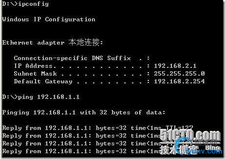

9、将PC5和PC6分别连接到交换机SW3的f0/6和f0/1上,然后配置PC5的IP地址为192.168.2.1/24,网关为192.168.2.254。PC6的IP地址为192.168.1.1,网关为192.168.1.254。然后用PC5 ping PC6,看是否能ping通。
