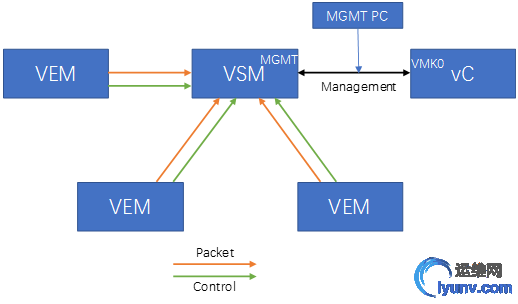

  VSM  Virtual Supervisor Module,控制平面。最多可以有两个VSM构成冗余。
  VEM Virtual Extension Module, 转发平面。一组VSM最多可以控制64个VEM。

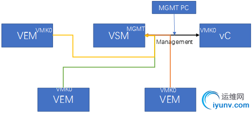

  在L2部署环境下,两条线应有各自不同的VLAN,以确保不同流量不会互相干涉。在L3部署当中,两条线路不必刻意划分,但是仍旧存在。只要L3可达,就可以完成注册和管理。
              |       VSM        |
    Control VLAN  |          |     Packet VLAN
    Configuration |          |     IGMP
    Internal Management      |     CDP
    Heartbeats    |          |
    Monitoring    |          |
              +---v----------v---+
              |      VEM         |
  Domain ID
  由于一堆VSM最多可以控制64个VEM,所以超出64个的VEM必须通过其他VSM进行管理。通过Domain ID来区分管理区域。
部署模型
  VSM,VEM和vCenter之间是互通的关系。
  L2部署下,control vlan和packet vlan都有各自不同的VLAN,mgmt用于管理。
  L3部署下,所有VEM通过所在ESXi的VMK口与VSM的Management口进行通信。只要保证路由可达,就可以完成注册和信息交互。MGMT用于和vC通信,也用于管理登录NXOS命令行,也用于VSM和VEM通讯。

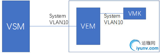

系统VLAN
  在Nexus1000v的拓扑当中,VEM必须有VSM的支持才能转发数据。但是当VEM或者VSM重启/离线的时候,需要保证那些必要的VLAN来让VEM/VSM,或者iSCSI boot的PXE系统能够正常工作。System VLAN就是在VSM/VEM尚未建立联系的时候,仍然可以工作的VLAN。最多支持16个System VLAN。
  必须的System VLAN
  • Control
  • Packet
  推荐的System VLAN
  • IP Storage
  • Service Console
  • VMK
  • Management Network
  必须在过路所有port-profile上配置system VLAN。

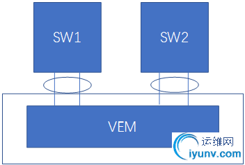

  VPC HM
  相比较于普通的VPC,VPC HM是Nexus对于虚拟环境的特殊适配模式。VPC HM有三种模式,分别对应三种部署逻辑。如果对面只有一个SW,并且支持捆绑,只需要用普通的捆绑即可。但是如果对面是下面的拓扑,或者设备不支持VSS/VPC,或者不支持CDP,就会有很多问题。
  CDP自动创建。依赖VEM对对面设备的CDP配置来自动生成channel-group
