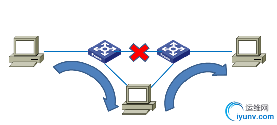

          4、模拟双宿主交换机
                 接管根网桥创建新拓扑。迫使所有流量必将经过该主机主机。甚至可以迫使交换机创建Trunk端口,并截取多于一个VLAN的流量。
