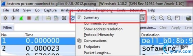

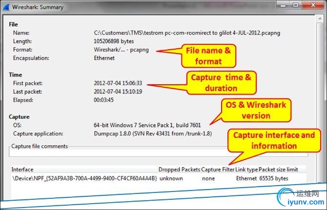

  Summary:
  从statistics菜单,选择Summary
  如下图的截屏所示,你会看到:
  File:
  捕捉文件的一般信息,如文件名和路径,长度,等等
  Time:
  第一个包和最后一个包的时间戳,以及抓包过程持续时间
  Capture:
  显示文件捕捉于哪一个接口,以及评论窗口
  在窗口的较低部分是Display窗口,展示抓包文件统计信息的摘要,包括:
  捕捉报文的总数与百分比
  显示报文的数量(加上过滤条件之后)
  标记报文的数量
  何时使用:
  这一菜单简单收集所有抓包数据,在定义了过滤条件的时候,将呈现过滤后的数据。当想要知道每秒的平均报文数或是字节数时,可以使用此工具。

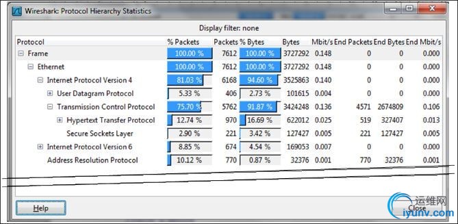

  Protocol Hierarchy:
  这一部分阐述如何确知网络运行数据。从statistics菜单,选择Protocol Hierarchy
  这个窗口现实的是捕捉文件包含的所有协议的树状分支。如下图所示:
  Protocol Hierarchy窗口有如下字段:
  Protocol:
  协议名称
  % Packets:
  含有该协议的包数目在捕捉文件所有包所占的比例
  Packets:
  含有该协议的包的数目
  Bytes:
  含有该协议的字节数
  Mbit/s:
  抓包时间内的协议带宽
  End Packets:
  该协议中的包的数目(作为文件中的最高协议层)
  End Bytes:
  该协议中的字节数(作为文件中的最高协议层)
  End Mbit/s:
  抓包时间内的协议带宽(作为文件中的最高协议层)
  小贴士:
  包通常会包含许多协议,有很多协议会在每个包中被统计。End Packets,End Bytes,End Mbit/s列是该层在抓包中作为最后一层协议的统计数据(也就是说,协议处于报文的顶层,并且没有更高层信息了)。例如,没有载荷的TCP报文(例如,SYN报文),这一类没有负载任何上层信息的报文。这就是为什么在Ethernet层,IPv4层和UDP层报文计数为0,因为没有接收到以这些协议作为最后一层的帧。
  何时使用:
  值得注意的两点是:
  百分比永远指的是相同协议层级。例如,
  使用要点:
  1. Percentage永远参照的是相同协议层。例如,上例中81.03%是IPv4报文,8.85%是IPv6报文,10.12%是ARP报文。第二层之上的各协议所占百分比总和是100%。
  2. 另一方面,TCP占总数据的75.70%,在TCP协议之内,只有12.74%的报文是HTTP,除此之外没有其他统计。这是由于Wireshark只统计有HTTP头的报文。它不统计如确认报文或数据报文这样没有HTTP头的报文。
  3. 为了使Wireshark同时统计数据报文,例如,TCP报文内部的HTTP报文,关闭Allow sub-dissector选项,对TCP数据流重新统计。可在Preferences菜单或Packet Details面板中右键TCP来实现。

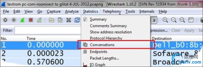

  Conversations:
  1. 在Statistics菜单中,选择Coversations
  2. 会看到以下窗口:

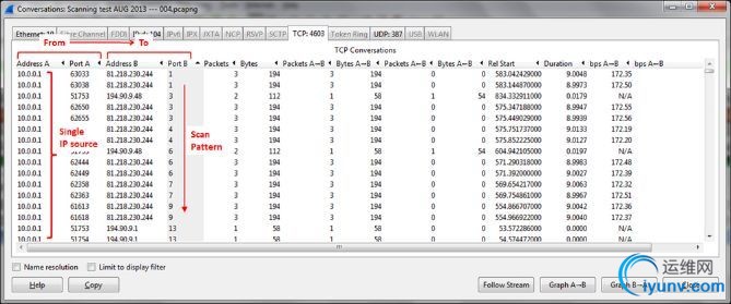

  TCP/UDP会话统计
  • 查看带有太多TCP连接的设备。每一个PC合理的连接数是10到20个,上百个则是不正常的。
  • 尝试查找无法辨识的端口号。它可能是正常的,但也可能是有问题的。下图显示了一次典型的TCP扫描:

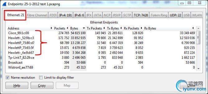

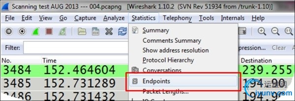

  Endpoints:
  1. 从statistics菜单,选择Endpoints
  2. 出现以下窗口:
  3. 此窗口中,能够看到第2,3,4层的endpoints,也就是以太网,IP, TCP或UDP。
  使用要点:
  这一工具列出了Wireshark发现的所有endpoints上的统计信息。可以是以下任意一种情况:
  • 少量以太网endpoints(MAC地址)与大量IP终端节点(IP地址):可能的情况例如,一个路由器从很多远端设备收发报文,我们会看见路由器的MAC地址及很多IP地址经由此处。
  • 少量IP终端节点与大量TCP终端节点:可能的情况是每一台主机有很多个TCP连接。可能是有很多连接的服务器的一个正常操作,也可能是一种网络攻击(如SYN攻击)。
  以下是一个网络中心的抓包示例,一个内部网络有四个HP服务器和一个Cisco路由器,MAC地址的第一部分已经解析了厂商名称:
  当我们查看IPv4:191下的endpoints,我们看到有很多来自192.168.10.0, 192.168.30.0,以及其他网络地址。

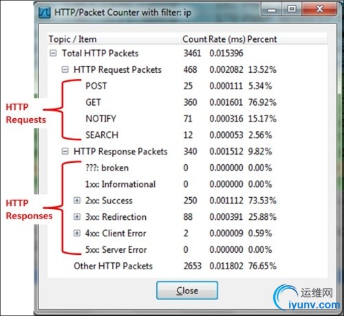

  1. 从statistics菜单,选择HTTP,将会出现以下窗口:
  在HTTP子菜单中,可以看到以下信息:
  Packet Counter:
  每一个网站的报文数量。帮助识别有多少响应和请求。
  Requests:
  各网站的请求分布。
  Load Distribution:
  各网站的负载分布。
  按照以下操作步骤查看Packet Counter统计信息:
  1. 进入Statistics | HTTP | Packet Counter。
  2. 显示以下过滤窗口:
  3. 此窗口中,可设置过滤条件以查看符合过滤条件的统计信息。如果想要查看整个抓包文件的统计信息,留白不填。这就会显示IP层之上的统计信息,也就是所有HTTP报文。
  4. 点击Create Stat按钮,会看到以下窗口:
  如果要查看某一特定节点的HTTP统计信息,可以通过display filter的方式配置过滤条件。

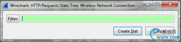

  按照以下操作步骤查看HTTP Requests统计信息:
  1. 进入Statistics | HTTP | Requests,出现以下窗口:
  2. 选择所需过滤条件。对于所有数据,留白。
  3. 点击Create Stat按钮,会出现以下窗口:

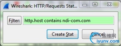

  4. 要获得指定HTTP主机的统计信息,设置过滤条件http.host contains <host_name> 或 http.host==<host_name>。
  5. 例如,通过设置过滤条件http.host contains ndi-com.com,可以获得站点 www.ndi-com.com的统计信息,如下图所示:
  6. 结果如下图所示:

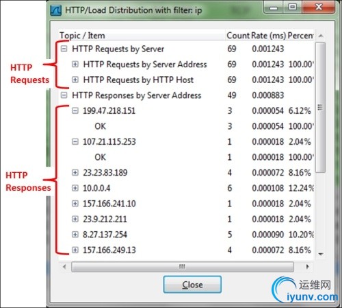

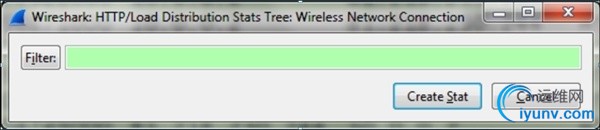

  按照以下操作步骤查看Load Distribution统计信息:
  1. 进入Statistics | HTTP | Load Distribution。
  2.出现以下窗口:
  3. 选择所需过滤条件。对于所有数据,留白。
  4. 点击Create Stat按钮,会出现以下窗口:

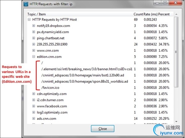

  使用要点:
  当我们打开一个网页,通常会向若干个URL发送请求。本例中,我们打开的其中一个网页是www.cnn.com,并将我们导向edition.cnn.com。我们发送了若干个请求:到root URL,到breaking_news URL,以及主页上两个其他位置。
