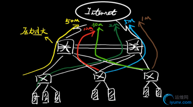

传统的网络带宽是如何分配的呢?关键词:负载均衡
  数据的负载均衡 在传统的网络中并没有很好的解决:前往同一个目的地的带宽相同的路径A和B,有可能 A 95%的带宽都用于承担数据了,压力非常大,而 路径B 的带宽则只有20%利用率。
  这在数据中心里是非常容易发生的一件事情,当非常多的数据进来的时候,并没有完全的实现路径的负载均衡,这就很可能出现这种很危险的情况:某一个设备,在某一个瞬间压力过大崩溃了。
  因此,当今网络最大的一个问题之一,就是 流量的可视化。现在的 流量控制网络设备,并不能做到对全网,全链路进行流量控制,进行合理的负载均衡。
  有人可能会问,为什么不使得所有的 交换机和流量控制网络设备,实时监控和共享链路状态信息:是否拥塞,这样的话就能构建成一幅实时的流量图,根据这个流量图来进行流量控制?
  虽然这个想法很不错,但是很遗憾,目前并没有一项技术能够支持构造实时的流量图:大部分流量控制设备都是独立进行控制的。
  关键:负载均衡 和 流量的可视化,是传统网络难以解决的问题。

流量全局可视化难!
  1)常规的网管软件,只能对故障进行监视,无法实现全网全局的链路状态检测。
  2)常规的流量控制软件,只能实现区域化的流量控制,以及区域化的流量可视化。
  理想的,也就是SDN所实现的,是通过软件上的按键,或者编写一段代码,把 带宽利用高的链路 的一部分信息,转移到 带宽利用率低的,相对来说网络拥塞不是那么严重的链路上面去。
  It‘s perfect!
引出第三个问题:流量控制 是 棘手难题!带宽静态分配,流量可视化难!
