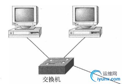

  一个关于局域网分配IP的问题
  如上图所示,假设交换机上连接了200台计算机。单位刚接好电脑,这时候彼此都不知道对方IP地址,更谈不上MAC地址(ARP这时候都是扯淡)。电脑接到交换机上,即使不上外网(eg:百度),那彼此之间也要通信,别忘了交换机作用就是这个。交换机作为二层设备,适用MAC地址通信,MAC地址再网卡NIC出厂的时候就唯一了。那每台计算机的IP地址是咋获取的呢?可以手动给添加,太麻烦了(200台不嫌烦,2000台估计疯了)。这时候DHCP就出现了。
  为了获取IP地址,各台主机发送DHCP Discover消息,在第2层和第3层都发广播,指出“帮帮我,我不知道自己的IP地址”
