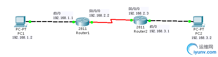

实验十 OSPF单区域1
一、实验设备
两台28系列型号路由器通过串口相连,两台PC。
二、实验要求
   根据拓扑结果图,用OSPF协议配置使全网互通。
三、实验步骤
步骤1.Router1基本配置:
Router#conf t
Router(config)#int fa0/0
Router(config-if)#ip add 192.168.1.1255.255.255.0
Router(config-if)#no shut
Router(config-if)#int S0/0/0
Router(config)#clock rate 64000
Router(config-if)#ip add 192.168.2.2255.255.255.0
Router(config-if)#exit
Router(config)#router ospf 10
Router(config-router)#network 192.168.1.0  0.0.0.255  area 0
Router(config-router)#network 192.168.2.0  0.0.0.255  area 0
步骤2.Router2基本配置:
Router#conf t
Router(config)#int S0/0/0
Router(config-if)#ip add 192.168.2.3255.255.255.0
Router(config-if)#int fa0/1
Router(config-if)#ip add 192.168.3.1255.255.255.0
Router(config-router)#network 192.168.3.0  0.0.0.255  area 0

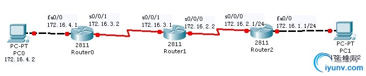

实验十一 OSPF单区域2
一、 实验设备
三台28系列型号路由器通过串口相连。
二、 实验要求
3台路由器分别命名为Router0 ,Router1和Router2,路由器之间通过串口连接,采用V.35 DCE/DTE电缆。将电缆的DCE端连接到Router1的串口Serial0上,PC1的IP地址和缺省网关分别为172.16.1.2和172.16.1.1,PC2的IP地址和缺省网关分别为172.16.4.2和172.16.4.1,网络掩码都是255.255.255.0 。
三、实验步骤
第一步:在路由器Router1上配置接口的IP地址和串口上的时钟频率。直连全通!
Router0上的配置
Router0#conft
Router0(config)#ints0/0/1
Router0(config-if)#ipadd 172.16.3.2 255.255.255.0
Router0(config-if)#clockrate 64000
Router0(config-if)#noshutdown
Router0(config-if#exit
Router0(config)#intfa0/0
Router0(config-if)#ipadd 172.16.4.1 255.255.255.0
Router1上的配置
Router1(config)#ints0/0/1
Router1(config-if)#ipadd 172.16.3.1 255.255.255.0
Router1(config-if)#clockrate 64000
Router1(config-if)#noshutdown
Router1(config-if)#exit
Router1(config)#ints0/0/0
Router1(config-if)#ipadd 172.16.2.2 255.255.255.0
Router2上的配置
Router2(config)#ints0/0/0
Route2r(config-if)#ipadd 172.16.2.1 255.255.255.0
Router2(config-if)#clockrate 64000
Router2(config-if)#noshutdown
Router2(config-if)#exit
Router2(config)#intf0/0
Router2(config-if)#ipadd 172.16.1.1 255.255.255.0
第二步:在路由器Router0,Router1,Router2上配置ospf路由协议
Router0(config)#routerospf 10
Router0(config-router)#network172.16.4.0 255.255.255.0 area 0
Router0(config-router)#network172.16.3.0 255.255.255.0 area 0
Router1(config)#routerospf 10
Router1(config-router)#network172.16.3.0 255.255.255.0 area 0
Router1(config-router)#network172.16.2.0 255.255.255.0 area 0
Router2(config)#routerospf 10
Router2(config-router)#network172.16.2.0 255.255.255.0 area 0
Router2(config-router)#network172.16.1.0 255.255.255.0 area 0
第三步:测试网络的连通性
PC0 ping PC2
结果显示网络是连通的
【注意事项】
Ø  有学生把子网写成255.255.0.0,导致网络不通
Ø  网关不要忘了填写。
Ø  有学生没用no shut开启端口导致实验失败。
Ø  在PT中实验,配置完要稍等一会再测试。
Ø  学会使用 show ip int bri ;show run; show int 端口;分段ping来排除故障。

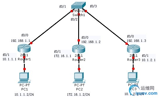

实验十二 OSPF单区域3
一、 实验设备
三台28系列型号路由器和一台2950交换机。
二、 实验要求
3台路由器分别命名为Router1 ,Router2和Router3,路由器全部连接到2950交换机上,配置OSPF,使全网互通。
三、实验步骤
路由器1的配置:
Router>en
Router#conf t
Router(config-if)#ip add 10.1.1.1255.255.255.0
Router(config)#router ospf 100
Router(config-router)#network 10.1.1.00.0.0.255 area 0
Router(config-router)#network 192.168.1.00.0.0.255 area 0
路由器2的配置:
Router>en
Router#conf t
Router(config-if)#ip add 192.168.1.2255.255.255.0
Router(config-if)#ip add 172.16.1.1255.255.255.0
Router(config-router)#network 172.16.1.0  0.0.0.255  area 0
路由器3的配置:
Router>en
Router#conf t
Router(config-if)#ip add 192.168.1.3255.255.255.0
Router(config-if)#ip add 10.1.2.1255.255.255.0
Router(config-router)#network 10.1.2.00.0.0.255 area 0
在R3上运行:
Router#Show ip route             查询路由器C的路由表信息
Router#Show ip ospf neighbor       查看邻居表信息
Router#Show ip ospf interface       查看接口所属区域,以及邻居
Router#Show ip protocol           显示路由器的定时器、过滤器、度量值。
Router#Show ip ospf database       显示路由器维护的拓扑数据库的内容。
Router#Show ip ospf neighbor detail  显示邻居路由器的详细信息。
debug ip ospf adj                  命令查看 OSPF路由器之间建立邻居关系的过程。
debug ip ospf events               命令查看 OSPF事件。
debug ip ospf packet               命令查看LSA包的内容。
