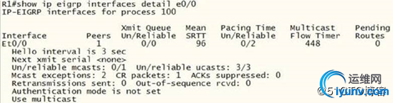

4. 在R1上使用命令show ip eigrp interfaces detail可以验证hello时间已经被更改为
3s。
   watermark,size_16,text_QDUxQ1RP5Y2a5a6i,color_FFFFFF,t_100,g_se,x_10,y_10,shadow_90,type_ZmFuZ3poZW5naGVpdGk=.jpg
