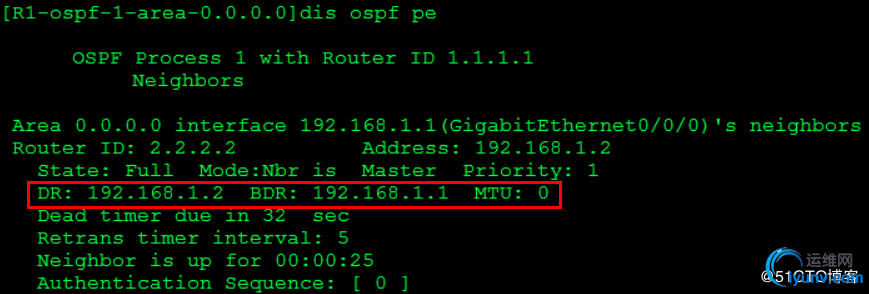

先开启R1、R2、LSW1,并运行OSPF,根据选举规则R2将成为DR,R1成为BDR

再将R3启动并运行OSPF,查看DR和BDR。
watermark,size_16,text_QDUxQ1RP5Y2a5a6i,color_FFFFFF,t_100,g_se,x_10,y_10,shadow_90,type_ZmFuZ3poZW5naGVpdGk=.jpg
发现R3加入后,DR和BDR没有变动,验证了DR和BDR选举的非抢占性,当网络中有DR存在时,即使有优先级高的,Router-ID大的路由器加入网络也不会进行重新选举。
