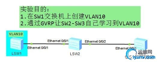

实验目的:
1)SW1创建静态VLAN 10 ,SW2和SW3没有配置VLAN;
2)通过配置GVRP功能,让SW2和SW3自动学习VLAN;
配置命令:
交换机SW1
<Huawei>system-view
    [Huawei]gvrp  开启gvrp模式
    [Huawei]interface Ethernet0/0/1 进入端口
    [Huawei-Ethernet0/0/1]port link-type  trunk  修改成trunk链路
    [Huawei-Ethernet0/0/1]port trunk allow-pass vlan all 允许所有VLAN通过
    [Huawei-Ethernet0/0/1]gvrp 开启gvrp模式
交换机SW2
    <Huawei>system-view
    [Huawei]gvrp开启gvrp模式
    [Huawei]interface Ethernet0/0/2 进入端口
    [Huawei-Ethernet0/0/2]port link-type  trunk  修改成trunk链路
    [Huawei-Ethernet0/0/2]port trunk allow-pass vlan all 允许所有VLAN通过
交换机SW3
        <Huawei>system-view

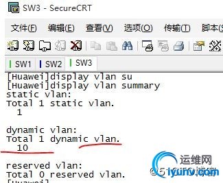

    [Huawei]display vlan summary  查看VLAN信息
