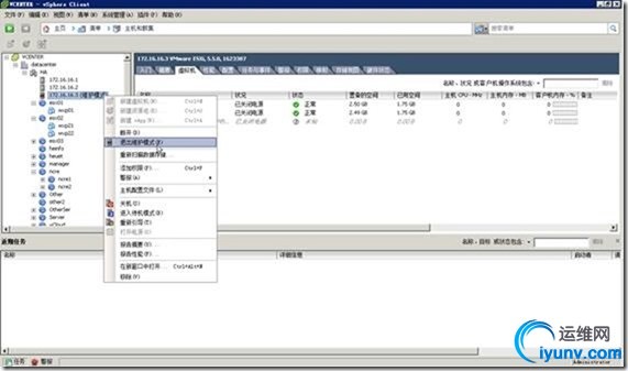

(1)当主机开机之后,进入VMware ESXi后,在vSphere Client中,可以看到主机已经连接上。右键单击主机,在弹出的快捷菜单中选择“退出维护模式”,如图1-4-1所示。
图1-4-1 退出维护模式

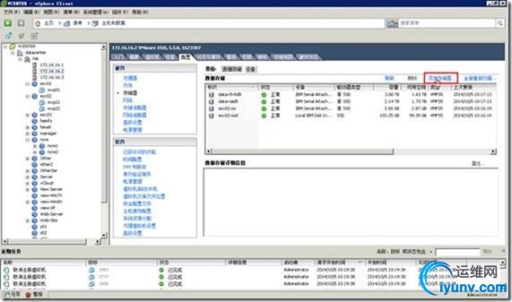

(2)在“配置→存储器”中,单击“添加存储器”链接,如图1-4-2所示。
图1-4-2 添加存储器

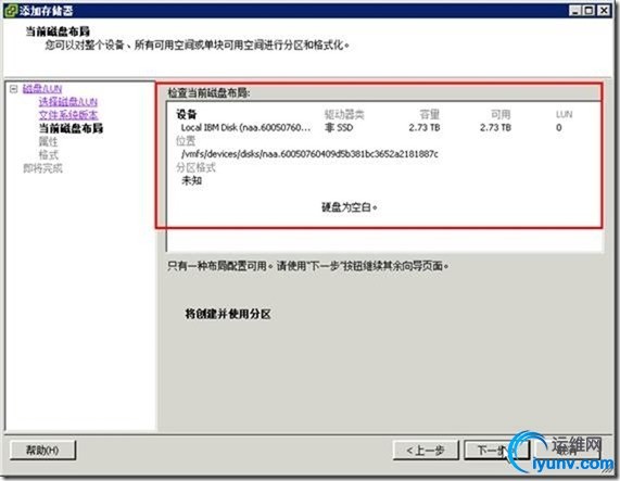

(6)在“当前磁盘布局”对话框,显示了当前磁盘所有可用空间的情况,当前硬盘为2.73TB,硬盘为空白,如图1-4-6所示。
图1-4-6 当前磁盘布局

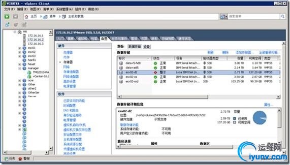

(8)添加存储之后,在“配置→存储器”右侧可以看到添加的存储,如图1-4-8所示。
图1-4-8 添加后的存储

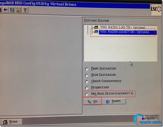

(2)在“Virtual Drives”选项中,选中新配置为RAID0的固态硬盘,选择“Set Boot Drive”,然后单击“GO”按钮,将固态硬盘的RAID设置为引导磁盘,如图2-1-2所示。设置之后显示当前引导盘为VD1或是VD0(只有在有多个逻辑分区时才需要设置,如果只有一个逻辑磁盘则不需要这样做)。
图2-1-2 设置引导磁盘

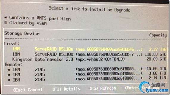

(3)使用VMware ESXi安装光盘(或安装U盘),重新启动服务器,在“Select a Disk to Install or Upgrade”对话框,选择要存储操作系统的位置,如图2-1-3所示。在此列表中,“Local”列表显示的是服务器的本地磁盘或本地存储,“Remote”显示的是服务器的远程存储,一般是通过FC或SAS连接的存储设备。在当前服务器中,本地硬盘有一个2.27TB(这是6块硬盘做RAID10后的磁盘)、一个110.83GB的(这是单个120GB的固态硬盘做的RAID0)、一个28.89GB(这是用来引导安装VMware ESXi 5.5的引导U盘);远程有三个磁盘,分别为10GB、3TB、2.14TB,其中10GB这个是单独分配给当前服务器,用于安装系统用的,另两个则是分配给当前阵列中所有服务器的共享存储,操作系统不能安装在这两个大容量的存储上,否则会丢失数据。在本示例中,如果操作系统原来安装在固态硬盘上,则选择110.83GB的这个本地硬盘,将系统安装在本地存储上即可。
图2-1-3 选择要安装的磁盘

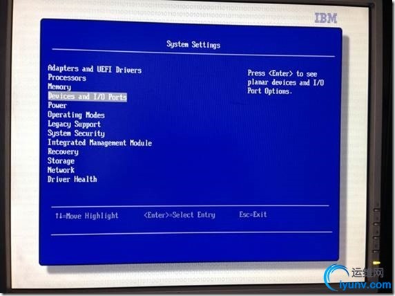

(3)在系统设置界面,移动光标到“Devices and I/O Ports”并按回车键,如图2-2-3所示。
图2-2-3 设置与IO端口

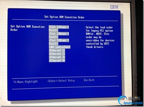

(4)在设备与IO端口配置页,移动光标到“Set Option ROM Execution Order”并按回车键,如图2-2-4所示。
图2-2-4 设置执行顺序
(5)默认的启动顺序依次是本地SAS控制器、网卡、Slot插槽设备,而RAID磁盘则属于本地SAS(RAID)设备,而远程存储(通过FC或SAS连接)的则是属于Slot插槽上的启动设备。如图2-2-5所示。如果要修改启动顺序,在此按回车键。
图2-2-5 默认启动顺序
(6)在本次选择中,是将Slot插槽调整到前面。可以移动光标分别到Slot 1、2、3,然后按+号将其向前调整(按-则是向后调整),如图2-2-6所示。将三个Slot插槽调整到前面。
图2-2-6 选中设备后按+、-调整启动顺序

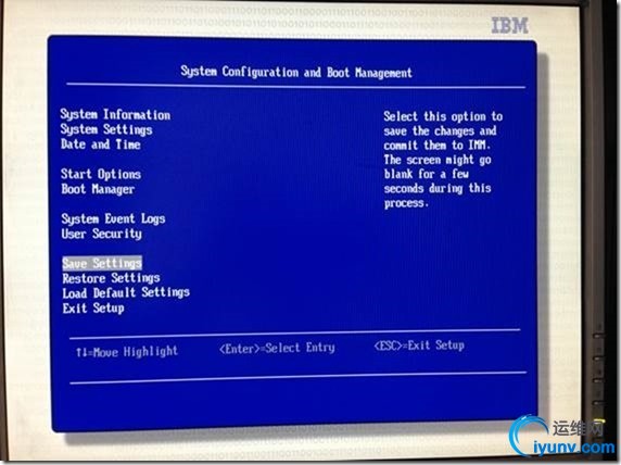

(8)返回到系统设置页后,移动光标到“Save Settings”按回车键,保存设置,如图2-2-8所示。
图2-2-8 保存设置

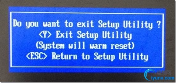

(9)然后按ESC退出CMOS设置,按Y确认,如图2-2-9所示。
图2-2-9 退出CMOS设置
