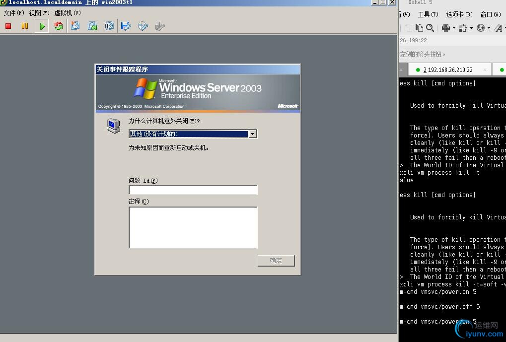

  关闭虚拟机,虽然可以关闭虚拟机,经反复测试是强制关闭电源,重新开启服务器会有非正常关机提示,同时系统日志也会有记录,如图。
  如果使用:vim-cmd vmsvc/power.shutdown 命令关闭(没有安装Vmware Tools工具)esxi会有报错提示并且命令不会被成功执行。
