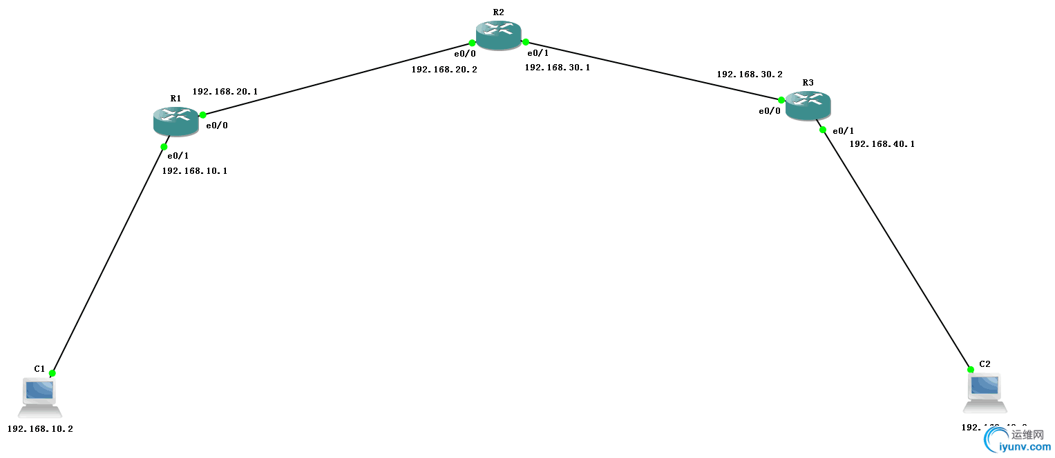

  三台路由器和两台PC机
  配置R1的路由

  配置PC机的IP地址和ping
  能Ping通就说明配置没问题
