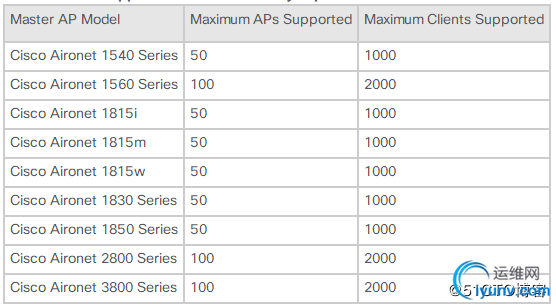

  Cisco Mobility Express网络中的主AP,支持的最大AP数量和客户端数量有所不同:
