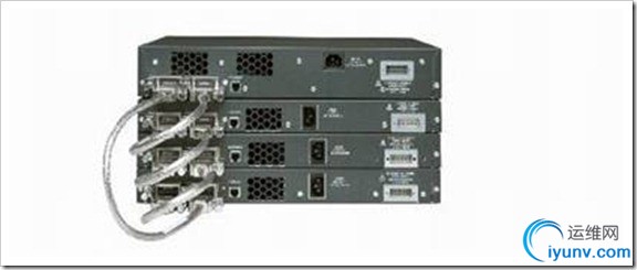

  堆叠
  目前Cisco越来越多的产品支持堆叠了,目前支持堆叠型号有Cisco Catalyst 3750系列,而现在2960S以及3560X与3750X都支持,但是对于这些新型号要使用堆叠功能就必须使用专用的堆叠模块,而Cisco Catalyst 3750系列在包装箱中默认送了一根0.5的堆叠线,3750交换机相互之间通过思科专有的堆叠电缆连接起来,可将多达9台交换机堆叠成一台逻辑交换机。该逻辑交换机中的所有交换机共享相同的配置信息和路由信息。当向逻辑交换机增加和减少单体交换机时不会影响其性能。
  叠加的交换机之间通过两条环路连接起来。交换机的硬件负责将数据包在双环路上做负载均衡。环路在这里充当了这个大的逻辑交换机的背板的角色,在双环路都正常工作时,数据包在这台逻辑交换机上的传输率为32Gbps。
  当一个数据帧需要传输时,交换机的软件会进行计算看哪条环路更可用,然后数据帧会被送到该环路上。如果一条堆叠电缆出故障,故障两端的交换机都会侦测到该故 障,并将受影响的环路断开,而逻辑交换机仍然可以以单环的状态工作,此时的数据包通过率为16Gbps。交换机的堆叠采用菊花链方式,连接的方式参考下图。

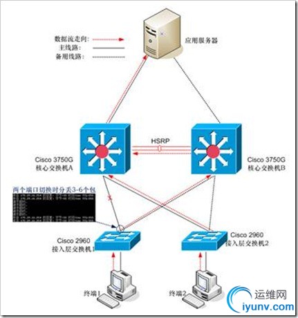

  热备份路由协议(HSRP)故障切换与数据流走向

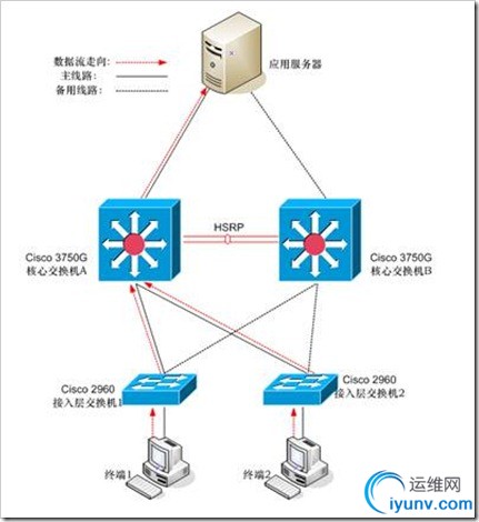

  HSRP正常情况下,数据流量走向
  (通过上图可以得知)正常情况下,终端1去访问应用服务器时,首先经过接入层交换机1再到过核心交换机A,通过核心交换机A到过应用服务器,而完成数据的交换。

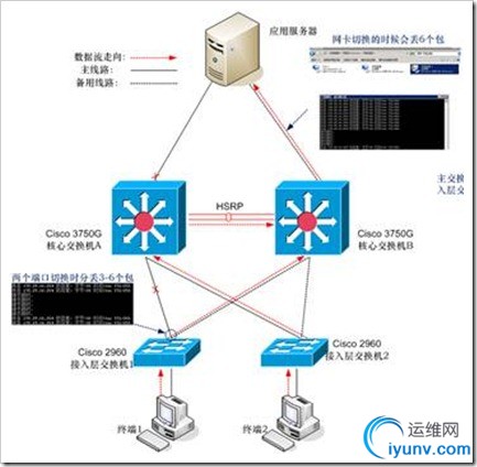

  当某台接入层交换机到主核心交换机的线路出现故障,切换至备机,数据流走向
  当接入层交换机1上联至核心交换机A的数据链路出现故障,导致接入层交换机1的数据链路切换至核心交换机B,但在切换期间接入层交换机1分丢6个数据包,如上图所示。
  服务器链路出现故障
  当服务器与核心交换机A之间主链路出现故障(如线路、网卡等),服务器主网卡切换至备用网卡上时,会丢6个数据包,但当主链路恢复以后,服务器会自动从备用网卡切换至主网卡,而这次切换时数据包不会丢失。具体终端访问服务器的数据流走向如上图。

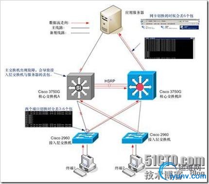

  主交换机出现故障
  当核心交换机A出现故障以后,接入层交换机、服务器等均会从主链路切换至备用链路,但是在切换期间都会丢6个数据包。
  以上则是热备份路由协议(HSRP)在链路或者设备出现故障以后,在切换期间的一些表现。

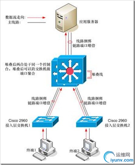

  堆叠后正常情况下,数据流量走向
  在使用Cisco Catalyst 3750系列交换机做堆叠时,将两台或多台Cisco Catalyst 3750系列交换机堆叠以后,会形成一台逻辑交换机。该逻辑交换机中的所有交换机共享相同的配置信息和路由信息。当向逻辑交换机增加和减少单体交换机时不会影响其性能。
  在核心交换机与接入层交换机以及服务器之间,通过两条链路互联,在核心交换机与接入层交换机上将对应的端口做端口捆绑,而这样在链路上可以达到双倍的效果,还可以避免STP(生成树)带来的问题。

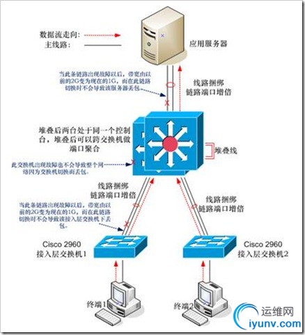

  接入层上行链路故障
  当接入层以交换机1的某条上行链路出现故障,而对于该终端1访问应用服务器的数据不会终端,而只是在该链路的带宽下降一半而已。

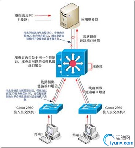

  服务器链路出现故障
  当服务器与核心交换机之间某条链路出现故障,也不会导致服务器丢包情况出现。
