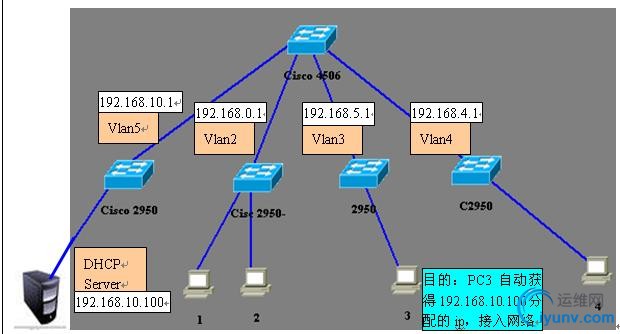

Cisco4506的DHCP服务配置                                                                                                  ———————Master_wu_xn  本文将介绍如何在Cisco4506下配置dhcp服务,现有Cisco4506三层交换机一台,作为核心交换,并配置若干vlan,vlan端口下接Cisco2950划分不通部门。其中要在vlan5下的一台服务器(名:Server,IP:192.168.10.100)作DHCP服务。要求在其他vlan的PC可以动态分配到IP。PC客户具有一天的租期。以满足带笔记本上班的同志可以自动获得IP,减少自己胡乱分配ip,造成地址冲突对网络造成影响,也可在服务器端对接入端进行控制。具体拓扑见下图。
图(一)网络拓扑  通过上图可以看出DHCP 服务器与DHCP客户端分别位于不同的网段内,因为DHCP信息是以广播为主,可是绝大部分网络内的IP router 并不会将广播信息传递到不同的网段内,因此限制了DHCP有效的使用范围。下面将对4506进行相关配置,使不同网段的客户端可以获得ip。
  DHCP的客户端是通过广播的方式和DHCP服务器取得联系的。现在DHCP的客户端和DHCP的服务器,不在同一子网内,DHCP的客户端无法使用广播找到DHCP服务器,也就无法获得相应的IP地址。
  在连接不同子网的路由器上允许DHCP广播数据报通过,这种方法需要路由器的支持,同时也可能造成广播流量的增加。
  使用DHCP的中继代理服务器。DHCP中继代理程序和DHCP的客户端位于同一个子网,他会侦听广播的DHCPDISCOVER和DHCPREQUEST消息,然后DHCP中继代理程序会等待一段时间,若没有检测到DHCP服务器的响应,则通过单播方式发送此消息给其指定的DHCP服务器。然后该服务器响应该消息,并选择合适的地址,发送给DHCP中继代理程序。接着中继代理程序在DHCP客户机所在的子网上广播此消息。DHCP客户端收到广播后,就获得了相应的IP地址。

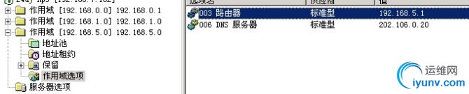

  在4506下的配置就是这样了。下面就要在dhcp server 下建立作用域了。在路由器的选择时要把路由器设置成你各个vlan的ip。也可以说vlan的gateway。
DSC0001.jpg 图(2)   DHCP服务器是如何确定应该使用哪个数据库的地址响应客户端的请求呢?若要确定使用那个地址数据库分配地址,DHCP服务器首先检查收到的DHCPDISCOVER消息中的Giaddr(网关ip地址)字段。如果Giaddr为0,则DHCP服务器将使用接收该消息的接口确定数据库。相反,如果Giaddr字段不为0,则该服务器将使用填写该字段的DHCP中继代理程序所在的网段的地址数据库(Giaddr字段由DHCP中继代理程序设置,并包括DHCP客户机的子网信息,它在通过DHCP中继代理程序启动时使用)。
  这样每个网段就可以自动获得本网段的ip,经作者实操,各部门客户端均可正常分配到ip接入单位内部网络。
