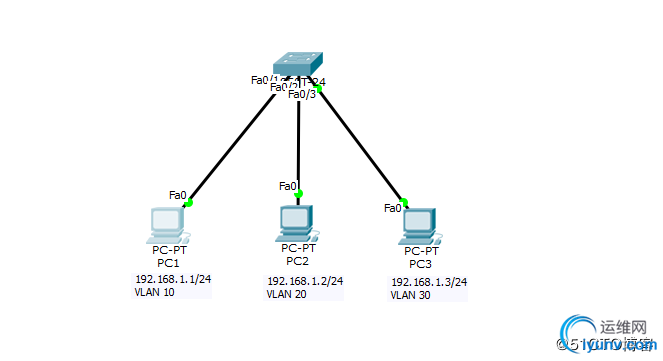

  实验拓扑图

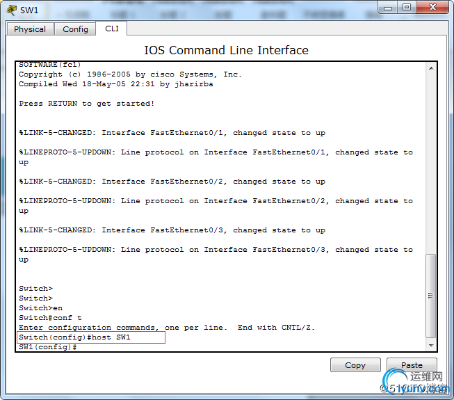

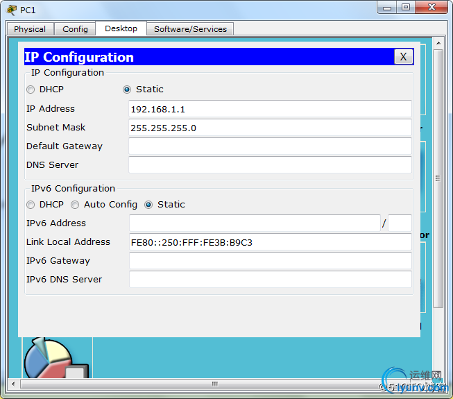

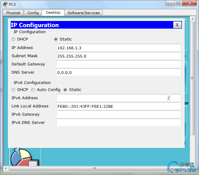

  1、 配置PC端地址,与交换机的基本配置。

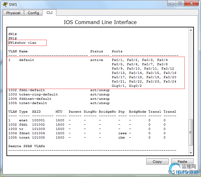

  2、 在初始配置时,交换机上会有一个默认的VLAN1,所有的接口全部处于VLAN1中(可用show vlan命令查看VLAN信息)。

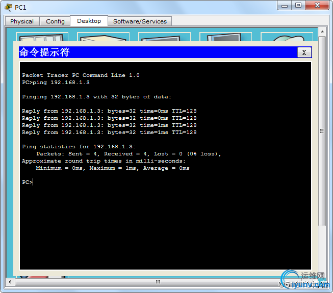

  3、 当接口全部处于同一个VLAN中,我们可以测试下各PC间是否可以连通(由输出结果可以得出,在同VLAN中同网络可以相互通信)。

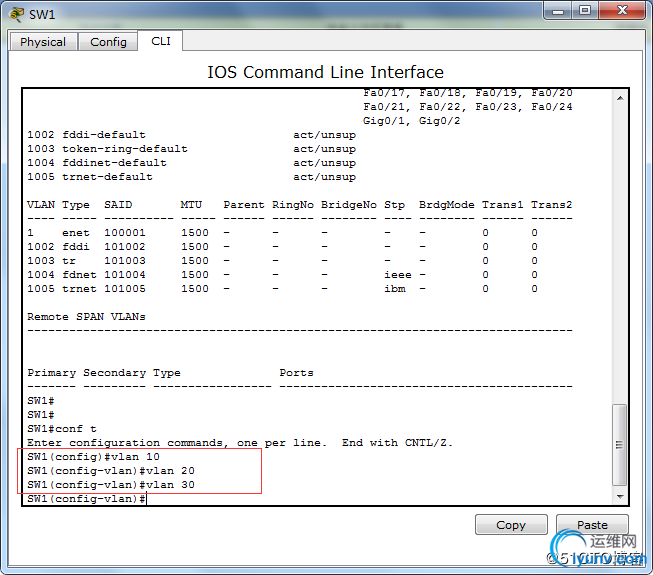

  4、 创建VLAN。

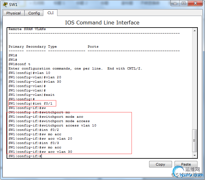

  5、 划分VLAN(把接口划分到需要的VLAN中,需要先把接口模式更改为access模式)。
  6、 测试PC间是否可以通信。
  注:此时可以发现,当各接口处在不同VLAN中时,同网段间不可以通信。
