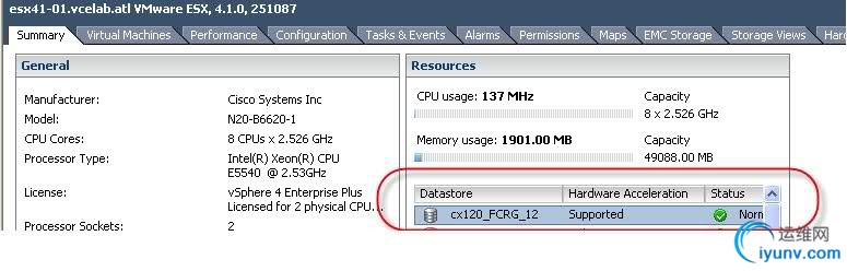

    如果您想检查现有的阵列是否可以支持VAAI,可以使用由virtuallyghetto.com的William Lam编写的脚本程序:
    vaaiHWAccelerationMgmt.pl
    如果阵列可以支持VAAI,将会输出正向的显示结果:
点击放大
    如上我们提到了VAAI的三大新特性,此外还有一个隐藏的第四大特性。在VMFS卷的属性中,我们可以看到一项称为Hardware Acceleration的栏目:

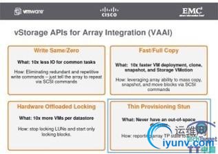

    缺失的第四大特性:Thin Provisioning Stun
    现在是时候讨论缺失的第四大特性了。之前在VAAI的规划中曾经出现过第四个主要的组成部分,称为Thin Provisioning Stun。Thin Provisioning Stun曾经出现于VMware、Cisco和EMC在2009年中的各种介绍材料中。事实上,如果您通过Google检索一下关键字段“Thin Provisioning Stun”,依然会找到很多文档,可以帮助我们了解具体情况。而且,当我还是北加州用户委员会一员的时候,我们依然讨论的是关于组成VAAI的四个主要部分。
      (VAAI讨论的时间大约在20到36分钟之间。)
点击放大
    Thin Provisioning Stun功能的设计目标是为了帮助客户避免发生物理磁盘空间溢出的情况。Thin Provisioning Stun和其它三个组件有着本质的区别,因为从根本上它不是为了改善性能而设计的——它的主旨是为了对使用自动精简配置的卷进行更加有效地管理和控制,以避免可能发生的错误。精简卷面临的问题之一就是可以支持对存储空间的超额分配,从而可以超出卷物理空间的限制去创建更多的虚拟磁盘文件,从而支持超出负荷能力的更多虚拟机运行。而这一点也一直被认为是其固有的优势。通过释放客户在物理空间购买上受到的限制,使得客户无需为暂时不会用的磁盘空间付费,从而节省成本。它可以向ESX主机分配2TB的存储空间,而事实上只保留了1TB空间。关于这一点,需要考虑的问题就是当这些瘦虚拟磁盘开始大量写入数据时,您才会发现总体所需的存储空间已经超出了物理磁盘的容量。

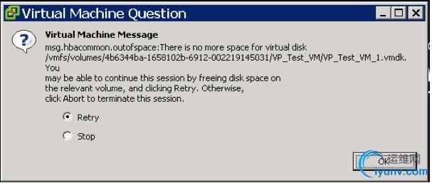

    我经常采用While E Coyote的故事来向客户解释这个问题。众所周知,当狼去追逐走鹃而到达悬崖边的时候,才会发现原来所在的地面已远不是熟悉的草原。在之前的VMware ESX版本中,如果这种情况发生了,虚拟机的IOPS请求就会堆积起来,最终导致蓝屏死机或内核崩溃的情况发生。vSphere 4.1中,在阵列支持VAAI的情况下,Thin Provisioning Stun会自动发送“stun”命令来停止虚拟机。这种功能的背后是存储阵列可以把它的TP State或者是溢出信息主动发送给ESX主机知晓。如果这种情况发生了,ESX主机会stun或暂停受影响的虚拟机。然后,管理员可以去增加存储空间,并重新恢复该虚拟机。
    这种情况的发生会在vSphere Client中触发如下所示的弹出窗口信息:
