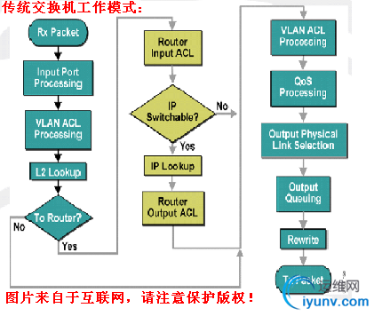

  1.传统三层交换机处理包模式
  三层交换机作为一种融合了路由功能与交换功能与一身的机器。如果数据包想要发送到外网,当数据包到达交换机时,交换机先将数据包进行路由判断,根据路由表决定转发到相应的地址。之后,三层交换机还有查找ARP表格,如果没有相应的MAC地址信息,需要询问获得,最终根据ARP中的MAC地址信息,将数据包转发到相应的地址。 DSC0000.png
  2.传统三层交换机存在的问题
  (1)、转发数据包速率问题
  由于需要依靠两张表格,所以延迟比较大,如果是在对数据量要求很大的网络中,传统的数据包转发模式就显得捉襟见肘了。尤其是,中心骨干网络对设备数据的吞吐量要求很高,这样传统的数据包转发模式就显得格格不入。

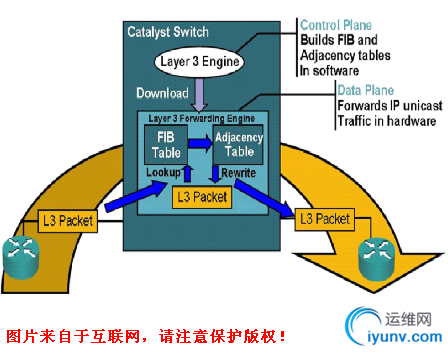

  运行CEF的交换机,将交换机分成两部分:Control Plane、Data Plane两部分。在Control Plane中有路由表。路由表使用软件去创建FIB(转发信息库)表格。在Data Plane中有FIB和Adjacency(邻居)表,它们使用硬件方式去工作。 DSC0001.png
  2.CEF交换机工作方式
  FIB表格是通过路由表产生的,而邻居表是通过和邻居交换、高速缓存获得的。当运行CEF的交换机接收到数据包,不需要去查找路由表,而是去直接查找FIB表格,通过FIB表格比对(遵循深度匹配的模式),直接查找邻居表的相应地址信息,最后转发。

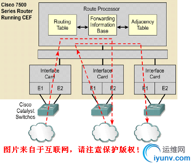

  集中式允许一个路由处理模块运行特快交换,即FIB和邻接表驻留在路由处理模块中,当线路卡不可用或不具备分散CEF交换的功能时,就可使用集中CEF交换模式。 DSC0002.png

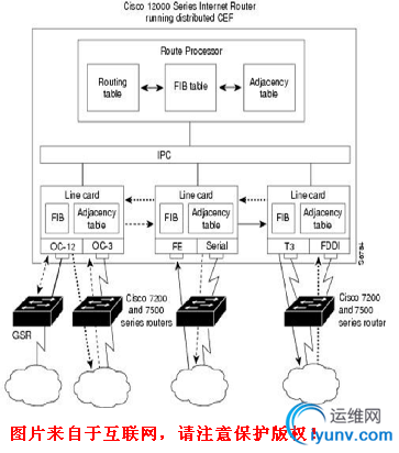

  分布式(一般记作dCEF)允许路由器的多个线路卡(VIP)分别运行特快交换功能,前提是线路是VIP线路卡或GSR线路卡。中央路由处理器完成系统管理/路由选择和转发表计算等功能,并把CEF表分布到单个线路卡;每个线路卡维护着一个FIB和邻接表的相同的拷贝。线路卡在端口适配器之间执行快速转发,这样,交换操作就无需路由交换模块的参与了。DCEF采用一种“内部过程通信”机制来保证路由处理器和接口卡之间FIB和邻接表的同步。 DSC0003.png
