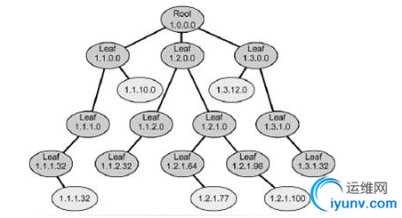

  CEF FIB 表由一棵4级层次的树组成,如图所示。4 级来源于IP 议所使用的犯比特地址。层次的每一级是基于32比特中的8 位。CEF 依赖最长匹配转发算法,这意味着按降序搜索整棵树直到“最长匹配”,即匹配最大比特数。FIB 树分层表示,树的顶端是最不详细的地址,底端是最详细的地址。每个叶以8比特为边界,按降序排列更详细的表项。这棵树(通常被认为是一个256 路的分支树)提供了一种用于快速查找的高效机制,确保查找过程中产生最少的延迟。这棵树也提供一个高扩展性的体系结构,因为它能以相比与表效率来说最小的性能开销完全统计IPv4 编址。每个树叶提供了一个到邻近表中相应下一跳表项的指针。

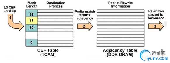

2.CEF转发过程CEF的两个表:
  3层包从TCAM开始查找;进行最长匹配,得到邻居信息,改写原有二层数据帧(下一跳MAC地址)并转发。
  CEF表是从路由表得来,邻居表是使用ARP解析得来的。

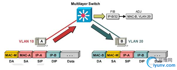

  CEF多层交换的过程:
  左侧MAC-M(MAC地址)是SW。右侧的MAC-M是SW。
  如果目的IP地址的MAC不在邻居表内,则SW将使用ARP进行解析,以得到目的地址的MAC地址。
  ARP Throttling(ARP抑制):在未获得目的MAC地址并且进行ARP解析时,除非ARP解析完成并且在邻居表体现出来外,在解析期间,所有发往目的主机的包,将被丢弃,这就是ARP抑制。

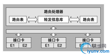

  集中式CEF模式 当启用集中CEF模式时,CEF的FIB和邻接表驻留在路由处理器中,路由处理器来执行快速转发,如图。对于CEF交换来说,当线路卡不可用时,或者需要使用的功能与分散CEF交换不兼容时,就可以使用集中CEF模式。
  分布式CEF模式 当启用分布式CEF(dCEF)时,线路卡(例如VIP线路卡或者GSR线路卡)维护着一个与FIB和邻接表相同的拷贝。线路卡在端口适配器之间执行快速转发,这样,在进行交换操作时就无须RSP的参与了。dCEF使用一个“内部过程通信”(Inter Process Communication,IPC)机制,在路由处理模块和线路卡上,保证FIB和邻接表的同步。如图
