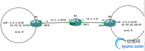

  拓扑如下

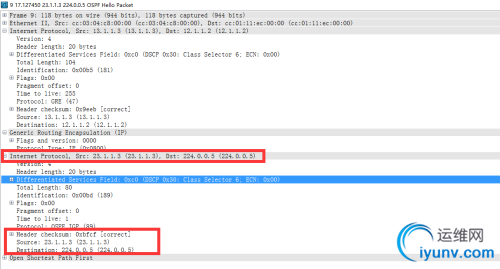

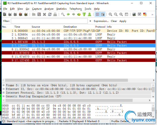

  下面我们在R1-R3的线路抓包

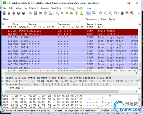

  在R2上用2.2.2.2去ping R3的 3.3.3.3
  在这个机制下,通过抓包我们可以看到,内网是完全暴露在互联网中的。
  可以看到,tunnel源目IP地址十分明了,实际上这个是极为不安全的,但是我们可以使用GRE+IPSec来保证它的安全性
