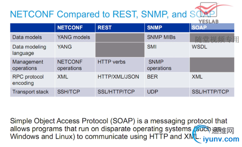

  SDN自动化控制器
  NB 北向标准----- human----标准rest API
  SB  南向标准----- device ----标准netconf<内容层,操作层,消息层,加密通信层-ssh/tcp>
  netconf比较

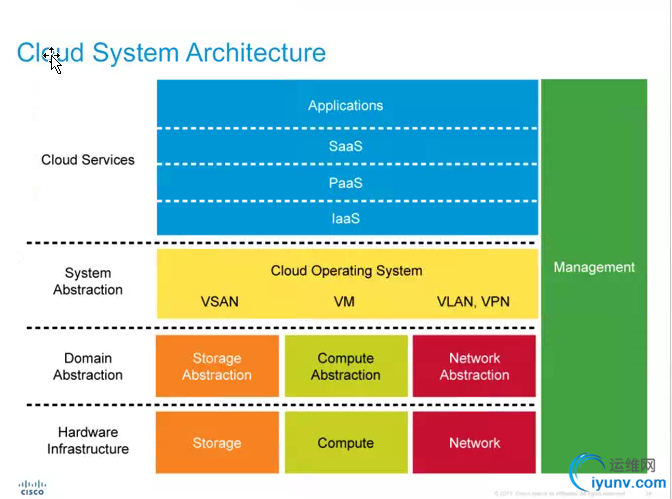

  云计算:
  自服务化
  可扩展化
  资源池化(虚拟化)
  可以随时访问
  IAAS: infrastruture  as a service---open stack用来管理IAAS
  PAAS: platform as a service---platform for develop
  SAAS: software as a service--desktop application
  UCSd : UCS director 相当于云管理平台
  ACI/SDN: controller, APIC-DC,维护方式:GUI

  云系统 架构
  hardware infras:底层资源
  domain abstraction:资源池化
  system abstraction:云 管理 平台 -open stack
