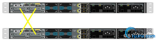

  傻瓜式配置:
  1、物理连接好堆叠线,连接方式为Master的stack1接Slave的stack2的菊花式交叉连接。
  2、开启Master,不做任何配置,等待完全启动。
  3、开启Slave,不做任何配置。
  注:接好堆叠线后,开机选举自动形成,先启动的设备为Master且设备指示灯亮。

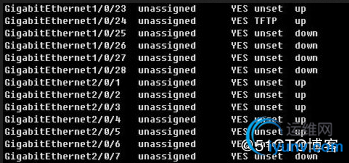

  常见命令:
  show ip inter bri :
