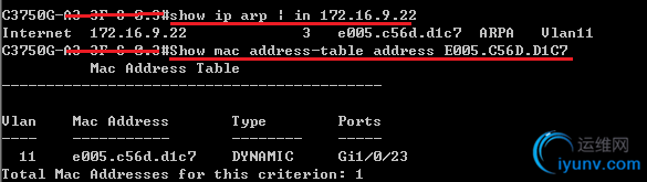

  2.1.2、查看arp表获取该IP的MAC地址(如果已知MAC地址,1和2两个步骤可以省略)
  #show ip arp | in 172.16.9.22
  2.1.3、查看mac表命令获取端口号
  #Show mac address-table address E005.C56D.D1C7

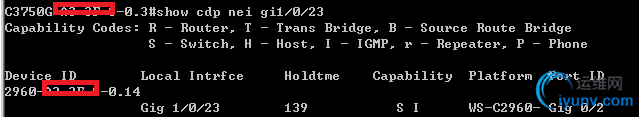

  2.1.4、利用cdp命令确认该mac地址是否属于当前交换机的端口
  #show cdp neighbors gi1/0/23

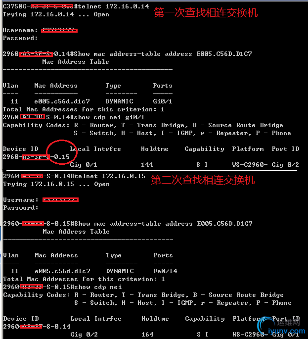

  2.1.5、从上面的结果可以看到该mac地址是从0.14交换机上学到的,登陆0.14上再次寻找端口
  #show cdp entry * protocol 查找交接机名称对应的IP
  #show mac address-table | in E005.C56D.D1C7
  2.1.6、最后利用cdp命令再次确认是否属于当前交换机
  #show cdp neighbors fa0/14
  如上图没有任何结果则说明该mac地址就是来自当前交换机的fa0/14端口。
