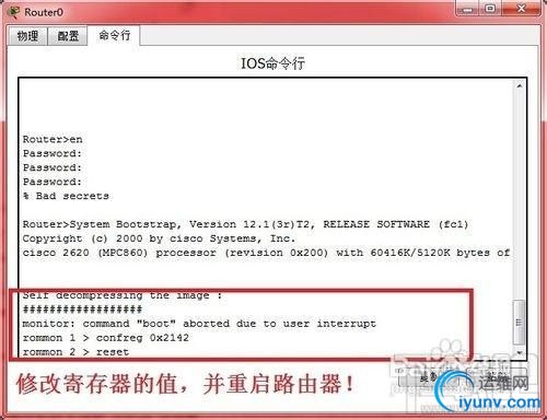

  假如我们忘记了进入特权模式的密码,那么我们就把路由器关机并重启!然后赶快按下【Ctrl+Break】键中断路由器的启动过程,进入 rommon 模式!
  输入命令改变配置寄存器的值为 0x2142,这会使得路由器开机时不读取 NVRAM 中的配置文件 。然后重新启动路由器!
  命令如下:
  rommon 1 > confreg 0x2142 //改变配置寄存器的值为 0x2142
  rommon 3 > reset //重新启动路由器
