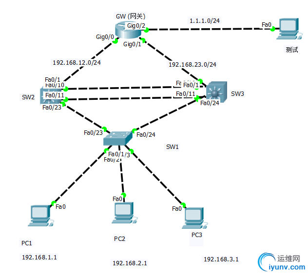

  实验目的:
  1、把PC1加入VLAN10,PC2J加入VLAN20,PC3加入VLAN30;
  2、SW2跟SW3起到路由作用,V10跟VLAN20主要在SW2上运行,VLAN30在SW3上,并且保证SW2跟SW3其中一个坏了,PC1、PC2、PC3仍然可以连接外网;
  3、SW2跟SW3之前配置聚合链路;
  实验思路:
  1、IP地址规划;
  2、PC端配置;
  3、交换机配置 VLAN 以及 成员端口;
  4、配置核心交换机;
  5、配置交换机之间的级联链路;
  6、配置 STP :
  7、配置不同网段之间通信(路由);
  8、配置每个VLAN的虚拟网关;
  9、在 SW2 与 SW3 上配置 HSRP 链路跟踪(必须要做)
  实验配置命令:
  1、IP地址规划
  VLAN 10 : 192.168.10.0/24  , GW - 192.168.10.254
  VLAN 20 : 192.168.20.0/24  , GW - 192.168.20.254
  VLAN 30 : 192.168.30.0/24  , GW - 192.168.30.254
  VLAN 12 :192.168.12.0/24  - SW2 与 GW 之间的互联链路;
  VLAN 13 :192.168.13.0/24  - SW3 与 GW 之间的互联链路;
