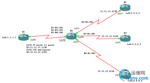

  •   CCNP帧中继拓扑图
  2.实验设备:5台GNS3 3600路由器(R1 R2 R3R4 R5)中间的R5模拟帧中继交换机,通过S1/0、S1/1、S1/2 、S1/3 串行连接R1/ R2/ R3/ R4 .
  实验要求
  配置帧中继网络的静态映射及点到点子接口和点到多点的帧中继网络。
  实验配置:

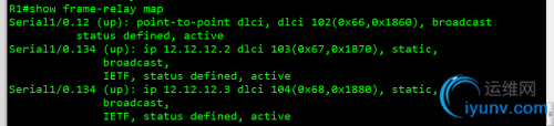

  sh frame-relay map
  //解析到 dynamic(动态)的 DLCI 映射,活动状态为static(关闭)

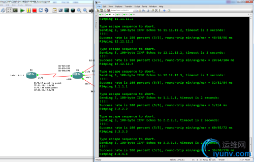

测试互联互通:
  实验总结:注意帧中继的不同配置情况,每个接口必须都正确封装帧中继并启用端口,手
  动配置时必须关掉反向 ARP 解析并清除动态的映射;当存在不同子网的连接时必须配置子
  接口,子接口需要指定连接类型以及子接口的 DLCI 号。PVC 的状态必须全部为活动时才
  能进行帧中继映射。
