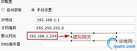

  五、 配置主机的ip地址和网关

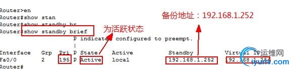

  七、 断开router0的f0/1接口,查看router0、 router1的hsrp状态
  全局:int  f0/1
  Shut
  进入router0特权模式:show standby brief
  进入router1特权模式:show standby brief
  八、 开启router0的f0/1接口,查看router0、 router1的hsrp状态
  实验验证:

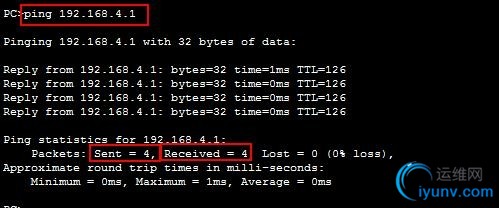

  1.0网段主机192.168.1.1 ping 4.0网段主机192.168.4.1

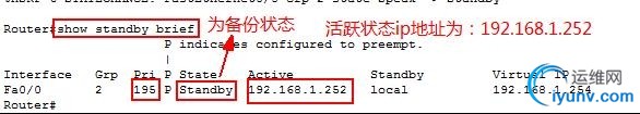

  router0:
  router1:

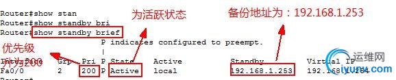

  Router0:
  Router1:
  问题及经验总结:
  注意在配置hsrp端口跟踪时,跟踪的端口为非网关端口。另外,在配置hsrp时,为了端口修复好后能重新处于活跃状态,要给两台路由器配置占先权:standby  2  preempt。

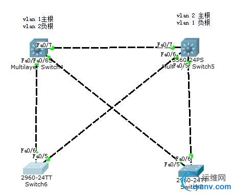

  打开cisco packet tracer软件,实验拓扑图如下:
  实验步骤:
  一、 打开cisco packet tracer软件,添加两台三层交换机和两台二层交换机,并用交叉线按照实验拓扑相连接
  二、 配置二层交换机(两台交换机配置相同,注意端口的变化即可)

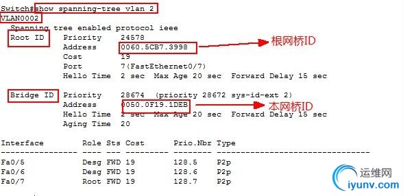

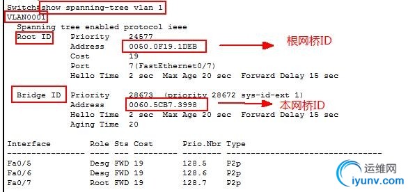

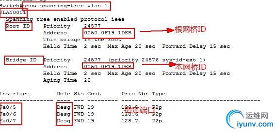

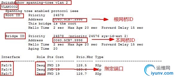

  五、 查看生成树的配置
  特权:show spanning-tree vlan 1
  show spanning-tree vlan 2
  实验验证:
  三层交换机(左):
  Vlan 1为主根网桥:
  Vlan 2为副根网桥:
  三层交换机(右)
  Vlan 2为主根网桥:
  Vlan 1为副根网桥:

  结构要清晰:左边的交换机vlan 1为主根,vlan 2 为副根
  右边的交换机vlan 2为主根,vlan 1为副根
