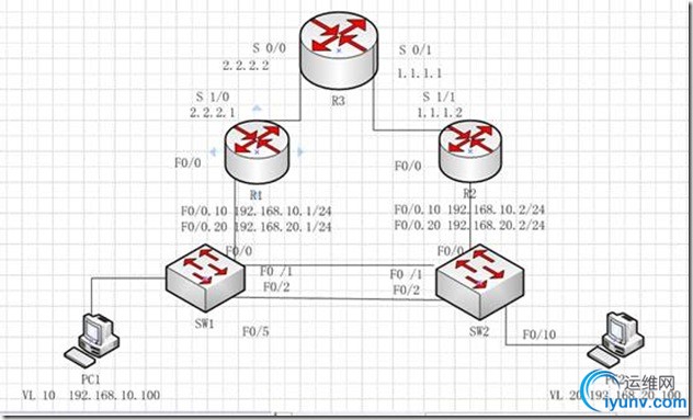

  HRSP每隔3秒发送hello包,包括group>  案例一:
  需求分析:在公司的网络中存在有多个vl,并且申请了两条链路,为了实现链路的冗余和备份,提高设备的利用率,最终使得同一个vl的用户都从一个路由设备里面发送数据,并且使用hrsp的监听技术,对链路进行监听,当链路出现单点故障的时候,可以使备份的路由器激活,从而不影响正常的工作,使得本网络达到高可用性的效果·
  示意图:
  步骤:
  一: 使用小凡的模拟软件,进行网络环境的搭建。( 详细的使用大家可以我看网上的教程,在这里我就不再为大家演示啦)
  1:连线方式

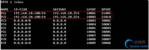

  2:为pc 10 和pc20 配置相应网络参数(ip address gateway cidr子网掩码),为验证做准备
  二:在SW1 上进行配置

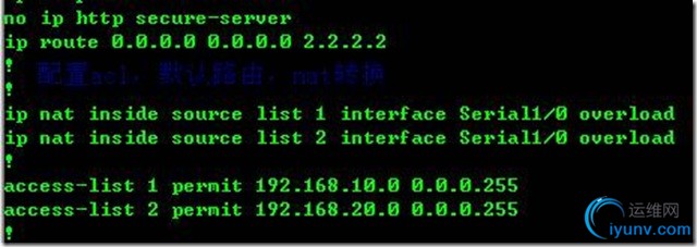

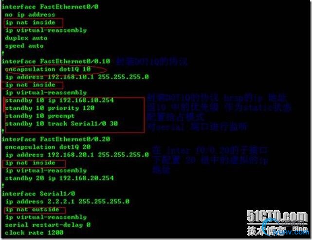

  四:R1的配置

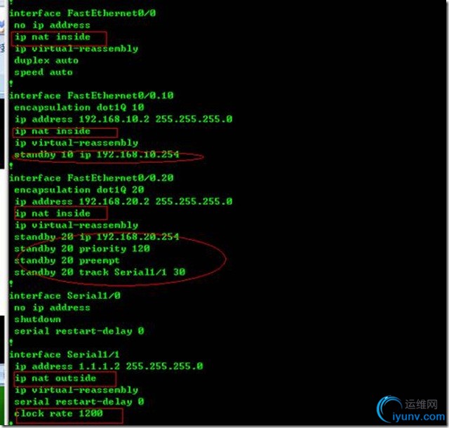

  五:在R2的配置
  六:在R3上的配置

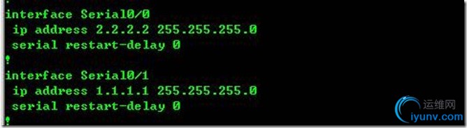

  七 :验证

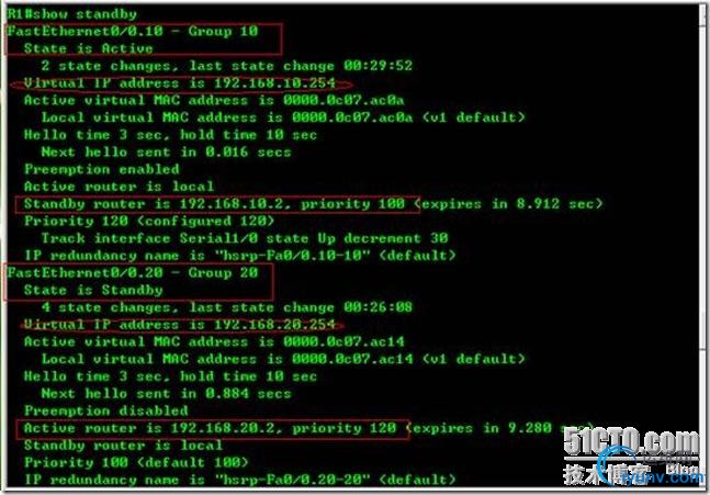

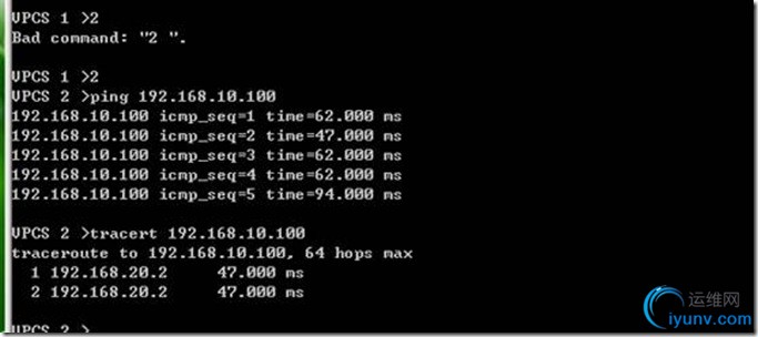

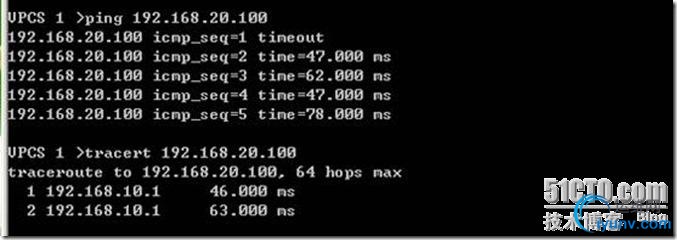

  Pc 10:使用vl 10中的主机pc 10 ping vl 20的主机192.168.20.100 ,并进行跟踪,可以看到所走的是192.168.10.1 的网关(即R1路由器)。
  Pc 20:使用vl 20中的主机pc 10 ping vl 10的主机192.168.10.100 ,并进行跟踪,可以看到所走的是192.168.20.2的网关(即R2路由器)。

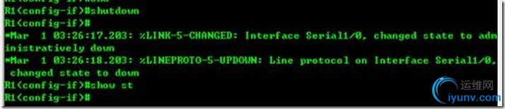

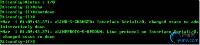

  模拟 R1 路由器 s 1/0 down掉的状态

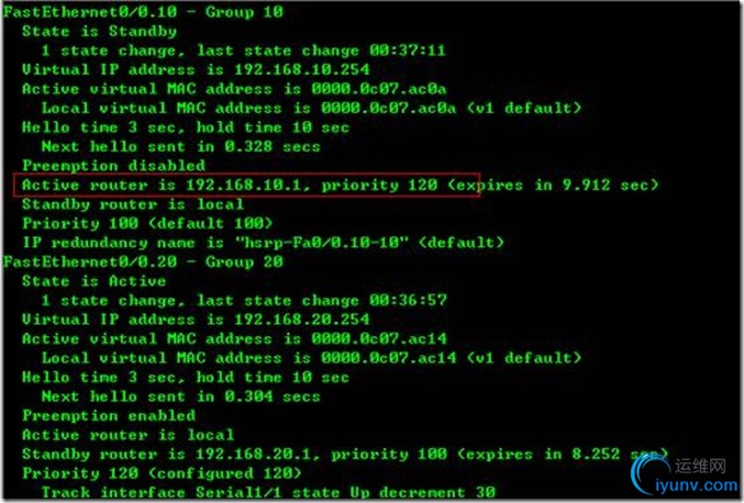

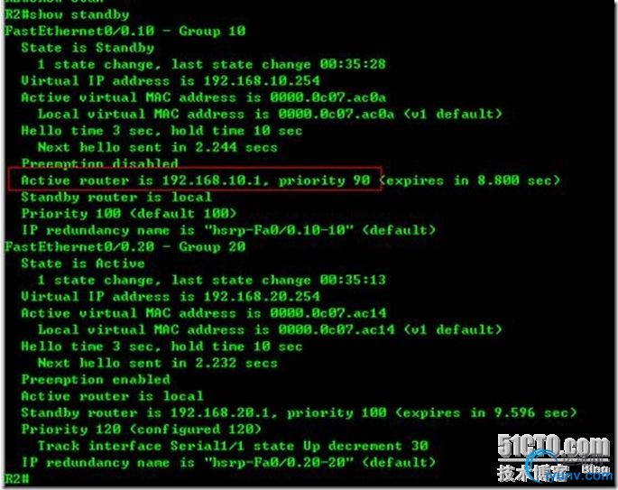

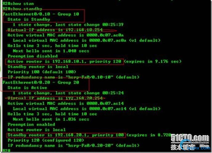

  之前:R2路由器上的hsrp组中的各路由器的状态

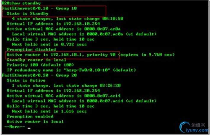

  之后:R2路由器上的hsrp组中的各路由器的状态,看到在配置了监听以后R2路由器在组10中的优先级降低到了90

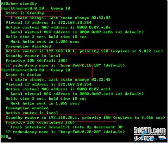

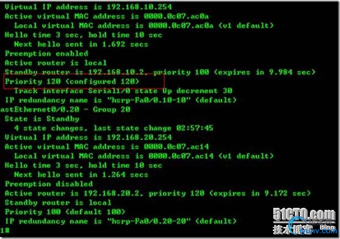

  R1 路由器 s 1/0 又恢复到正常的状态,看到R2路由器的优先级再次提高到了120

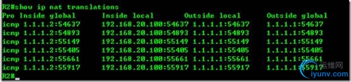

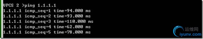

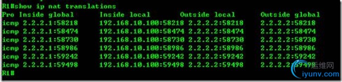

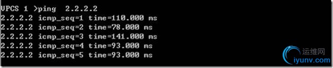

  验证nat
  主机Pc 10
  主机 pc 20
  模拟 R1 上的被监听的端口s 1/0 坏掉的状态
  没有down之前

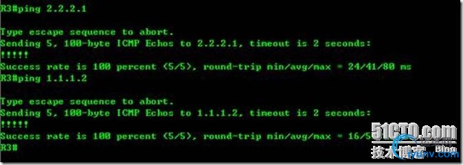

  Pc10 到R3的通信状态,与外网的通信

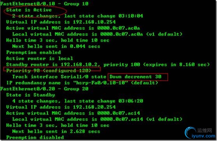

  R1的组状态
  Down 之后 R1 在组中的状态

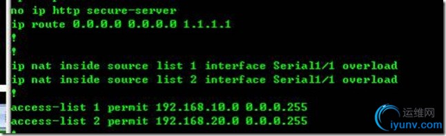

  在这里我们看到了虽然在组10中R1 路由器的优先级降低到了90 ,但是仍然是活动的状态。这就悲剧啦,在此我也没有办法,不知道是什么原因啦。
  Pc10 到R3的通信状态,不通
  经最后的分析可能是应为我们配置的nat 所导致的。
