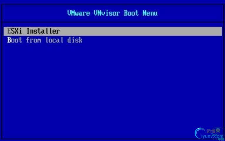

  3.检查确认闪存盘已经被正确安装到服务器的USB接口上。然后从刚才创建的CD或DVD启动盘启动系统,并运行ESXi安装程序。
  4.在提示选择驱动器的界面中,一定要记得选用USB闪存盘而不是本地硬盘分区。
  5.安装过程结束后,移除CD或DVD启动盘并重启系统。之后,ESXi将从闪存盘开始装载。

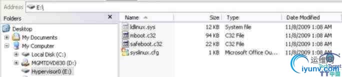

  在完成了把VMware ESXi安装到闪存盘的过程之后,如果您把闪存启动盘插到Windows PC上的话,可以注意到卷标已经被改成Hypervisor0,如下图所示,打开它可以看到里边仅有4个文件。
  而且我们看到的驱动器大小是4MB而不是4GB,因为在闪盘上可以看到的只有一个4MB大小的文件分配表分区,而其他的分区只有ESXi可以识别。如果我们用磁盘管理器Partition Manager来检查该ESXi闪存盘布局,可以发现如下的情况:

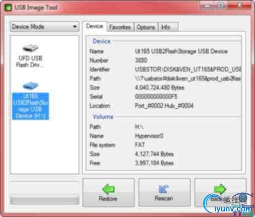

  创建ESXi闪存启动盘备份的过程是非常简单的。而不巧的是,我们并不能简单地把驱动器里的文件从一个闪存拷贝到另一个闪存就可以实现。您可以创建一个该闪存盘的硬盘镜像文件,然后用该镜像去写入其他同大小的闪存驱动器。而且我们可以借助开源软件USB Image Tool实现这个过程。
  首先,在Windows工作站中插入闪存盘,运行该工具,选择我们创建的闪存盘,然后点击Backup按钮。
  这个过程自动把ESXi闪存驱动器备份为一个.img格式文件。接下来移除该闪存盘,插入另外一个同样大小的闪存盘。然后点击Restore按钮,实现把镜像文件装载到新的驱动器。
  这种方式不但可以用做对ESXi闪存启动盘的定期备份,而且可以用于快速地为不同服务器创建多个ESXi闪存启动盘。
