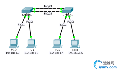

  实验设备:Switch_2960 2台;PC 4台;直通线;交叉线。
  实验拓扑
  实验步骤:
  开启交换机的端口安全功能
  配置交换机的最大连接数限制
  查看主机的IP和MAC地址信息
  配置交换机的地址绑定
  查看交换机上端口安全配置
  注意:模拟器上,无法在3层交换机上使用show port-security命令

Switch0配置
Switch>en
Switch#conf t
Switch(config)#inter rang f0/1-22
Switch(config-if-range)#switchport mode access        //配置端口为接入类型
Switch(config-if-range)#switchport port-security      //开启端口安全功能
//设置端口最大连接数为1,即启用动态MAC安全地址
Switch(config-if-range)#switchport port-security maximum 1
//若发现违规动作,处理方式为关闭端口
Switch(config-if-range)#switchport port-security violation shutdown
Switch(config-if-range)#end
Switch#show port-security             //查看端口安全配置
Switch1配置
Switch>en
Switch#conf t
//启用粘性MAC地址,自动绑定接入的MAC地址
Switch(config-if-range)#switchport port-security sticky
//ping测试,结果链路均通
//然后互换PC2和PC3在交换机上的端口,ping测试,结果链路均不通
Switch#show mac-address-table     //查看端口MAC地址绑定配置
Switch#clear port-security sticky       //清除所有已绑定的粘性MAC地址
