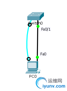

  实验设备Switch_2960 1台;PC 1台;配置线;直通线。
  实验拓扑
