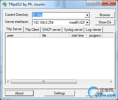

  下载tftpd32工具
  安装完毕后
  1.设置文件存放路径
  2.选择本地启用TFTP所使用的IP
