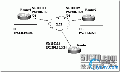

  3. 实例:
  3.1. 在以下实例中每二个路由器间均通过svc实现连接。
  路由器设置如下:
  Router1:
  interface Serial0
  encapsulation x25
  ip address 192.200.10.1 255.255.255.0
  x25 address 110101
  x25 htc 16
  x25 nvc 2
  x25 map ip 192.200.10.2 110102 broadcast
  x25 map ip 192.200.10.3 110103 broadcast
  Router2:
  interface Serial0
  encapsulation x25
  ip address 192.200.10.2 255.255.255.0
  x25 address 110102
  x25 htc 16
  x25 nvc 2
  x25 map ip 192.200.10.1 110101 broadcast
  Router:
  interface Serial0
  encapsulation x25
  ip address 192.200.10.3 255.255.255.0
  x25 address 110103
  x25 htc 16
  x25 nvc 2
  相关调试命令
  clear x25-vc
  show interfaces serial
  show x25 map
  show x25 route
  show x25 vc

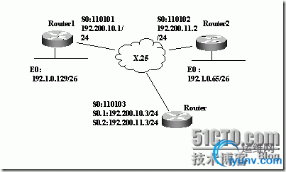

  3.2. 在以下实例中路由器router1和router2均通过svc与router连接,但router1和router2不通过svc直接连接,此三个路由器的串口运行RIP路由协议,使用了子接口的概念。由于使用子接口,router1和router2均学习到了访问对方局域网的路径,若不使用子接口,router1和router2将学不到到对方局域网的路由。
  子接口(Subinterface)是一个物理接口上的多个虚接口,可以用于在同一个物理接口上连接多个网。我们知道为了避免路由循环,路由器支持split horizon法则,它只允许路由更新被分配到路由器的其它接口,而不会再分配路由更新回到此路由被接收的接口。
  无论如何,在广域网环境使用基于连接的接口(象 X.25和Frame>
  Router1:
  interface Serial0
  encapsulation x25
  x25 address 110101
  x25 htc 16
  x25 nvc 2
  router rip
  network 192.200.10.0
  Router2:
  interface Serial0
  encapsulation x25
  ip address 192.200.11.2 255.255.255.0
  x25 address 110102
  x25 htc 16
  x25 nvc 2
  x25 map ip 192.200.11.3 110103 broadcast
  router rip
  network 192.200.11.0
  Router:
  interface Serial0
  encapsulation x25
  x25 address 110103
  x25 htc 16
  x25 nvc 2
  interface Serial0.1 point-to-point
  interface Serial0.2 point-to-point
  ip address 192.200.11.3 255.255.255.0
  x25 map ip 192.200.11.2 110102 broadcast
  router rip
