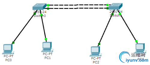

  交换机和交换机,交换机和路由器之间的端口速率,不能满足实际的速率,就需要将两个以上的端口绑在一起,实现负载均衡,防止出现单点故障。
  1.选择交换机SW2960 进行配置  将f0/1和f0/2端口模式配置成truck
  #conf terminal                进入特权模式
  #interface range fa0/1 – 2   用来绑定一组端口,并进入端口批量配置视图
  #switchport mode truck        将图端口这只为truck模式
  2. 将fa0/1和fa0/2加入链路组1并开启----按照目标主机地址IP数据分发来实现负载均衡--通过show etherchannel summary来查看聚合口配置情况。
  #channel-group1 mode on     将这两个接口绑定为一组并指定on模式 组号本地有效
  #showetherchannel summary         可以看到绑定了多少接口
  注:Cisco交换机最多允许绑定8个端口。

  $以下是思科交换机的port-channel配置
  interface channel-group 1
  interface range fastethernet 0/1 - 2
  duplex full
  speed 100
  switchport trunk encapsolation dot1q
  switchport mode trunk
  no shut
  channel-group 1 mode on
  switchport trunk encapsulation dot1q
  no shut
  两边同时配上这个就行了,如果是你的其它的端口,就在那个interface range fashethernet 0/x - y
  可以绑定多个端口,思科的交换机最多可以绑16条。
  在绑之间最好先连一根线,另外一根要等到做完这个port-channel配置之后再去插,因为如果没做port-channel配置之前就插两根线,会有二层环路,有可能导致交换机CPU利用率急剧升高,无法配置。甚至死机。因为一般的交换机(思科的除外),像华为等等默认都是没有开启spanning-tree协议的,有的甚至根本就不支持生成树协议
