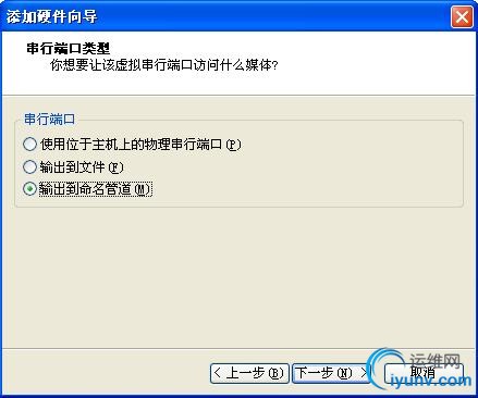

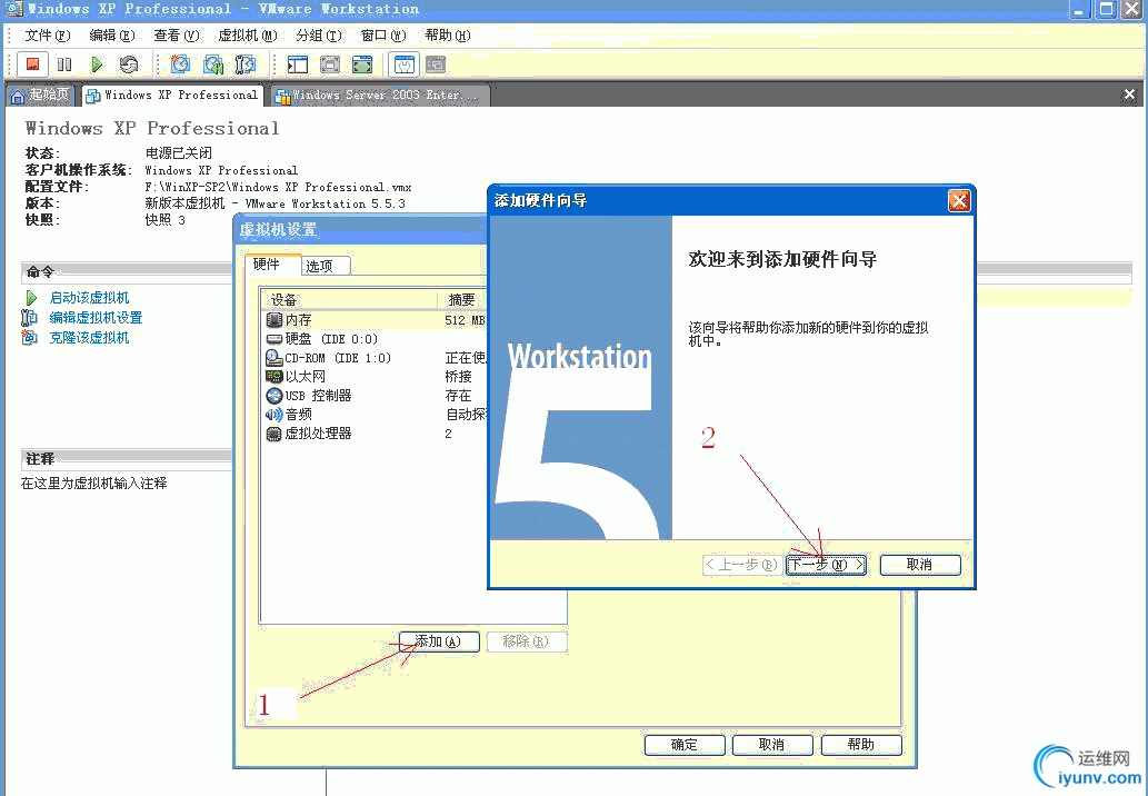

  2.添加一个串口
  在关闭GuestOS的情况下才能添加硬件。添加串口的过程如下:
  选择“串行端口”
  选择“输出命名管道”

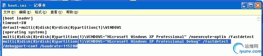

3.在GuestOS的boot.ini文件里填入如下内容:  multi(0)disk(0)rdisk(0)partition(1)\WINDOWS="Microsoft Windows XP Professional Debug" /fastdetect /debugport=com1 /baudrate=115200
  如图:

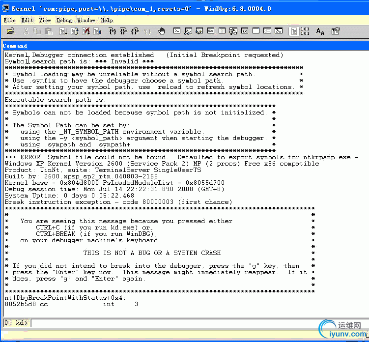

  6.双击第4步创建的那个快捷方式启动WinDBG,它会自动去连接调试GuestOS。
  可以看到,已经成功了,现在可以尽情地调试内核了。

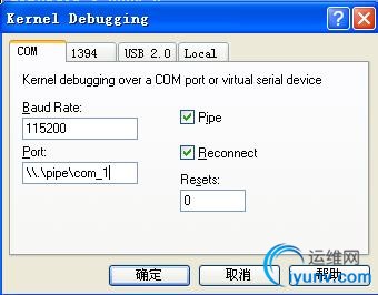

  不是的,我们完全可以先正常运行WinDBG,然后选择菜单“File”--->“Kernel Debug...”,然后会弹出以下对话框:
  然后设置如上,点确定。这样也是可以进行调试的。
