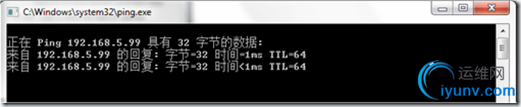

  我们回到宿主机中,设置一下本地连接3(Vmnet8)的IP地址,看一下IP地址已自动分配是192.168.23.1,我们不用更改它,打开高级,添加一个IP地址192.168.5.100,子网掩码就还是255.255.255.0,网关不填。
  完成后我们查看一下,宿主机与服务器是不是连网了,宿殶机运行ping 192.168.5.99,服务器运行ping 192.168.5.100,出来像这样的画面就是可以了

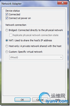

  而XP1网卡的使用方式设置为NAT

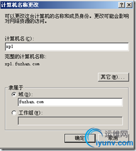

  跟着我们要将XP1添加到域中去,在XP1中右击桌面的计算机/属性/计算机/更改,确定后一开始是要你输入有更改计算机的管理员名和密码,这个填本地计算机的管理员名和密码,而再下去又有一次要求输入有添加到域权限的管理员名和密码的对话框,是要填域服务器的管理员名和密码,是不是有点乱,认真想想吧,完成后这样子。
